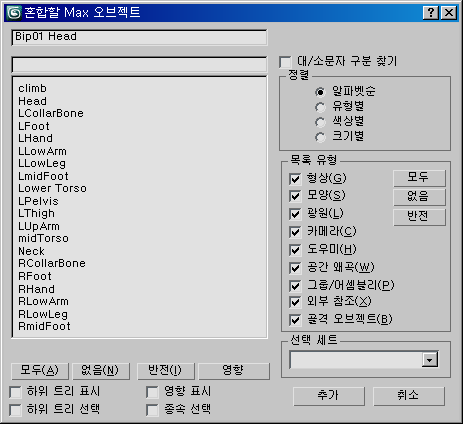

Max 오브젝트 추가
모든 Biped가 아닌 오브젝트를 장면에 표시하는 혼합할 Max 오브젝트 대화상자를 엽니다. 이 대화상자에서는 혼합된 애니메이션에서 사용할 오브젝트를 추가할 수 있으며 오브젝트가 포함된 믹스의 이름을 지정할 수 있습니다.
이 대화상자는 선택 플로터와 비슷합니다.
주: 기본 믹스 이름은 리스트에서 가장 많은 하위가 있는 루트 노드입니다.
주: 오브젝트는 한 번에 한 믹스에만 추가할 수 있습니다. 오브젝트가 믹스에 포함되면 리스트에서 제거됩니다.
