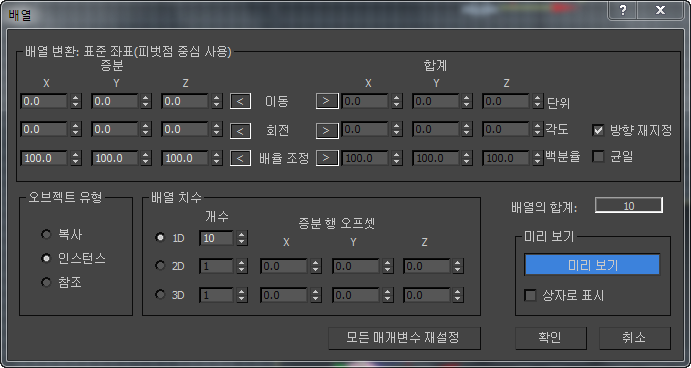

인터페이스
이미지의 그룹 상자를 클릭하여 해당 설정의 설명으로 이동합니다.
배열 변환 그룹
이 영역은 활성 좌표계와 변환 중심을 나열합니다. 배열의 첫 번째 행을 정의하는 변환을 설정하는 영역입니다. 여기에서 개별 요소의 거리, 회전 또는 배율, 어떤 축을 따르는지 결정합니다. 그런 다음 다른 차원에서 이 열을 반복하여 완결된 배열을 생성합니다.
각 오브젝트 간의 증분 또는 모든 오브젝트에 대한 합계로 변환 범위를 지정할 수 있습니다. 둘 중 어느 경우건 거리는 오브젝트의 피벗점 사이에서 측정됩니다. 현재의 변환 설정을 사용하여 배열이 나타나고 변환 설정에 따라 그룹 제목도 바뀝니다.
각 변환에 대해 배열의 새로 생성된 요소 각각에 또는 전체 배열에 연속적으로 변환을 적용할 지 여부를 선택할 수 있습니다. 예를 들어 증분 X 120.0으로 이동과 배열 치수 1D 3까지 카운트로 설정한 경우 결과는 3개 오브젝트의 배열이며 그 오브젝트 각각의 변환 중심은 120.0 단위가 떨어져 있습니다. 하지만 대신 합계 X 120.0으로 이동을 설정한 경우 3개의 요소는 총 배열 길이 120.0 단위에 대해 40.0 단위 간격이 떨어져 있습니다.
이동, 회전 또는 배율 조정에 대한 왼쪽 또는 오른쪽 화살표를 클릭해서 증분과 합계 배열 매개변수 중 설정할 것을 표시합니다.
증분 및 합계 설정은 각 변환에 대한 토글입니다. 한 면에 값을 설정하면 다른 면은 사용할 수 없습니다. 하지만 사용할 수 없는 값은 업데이트되어 동일한 설정을 나타냅니다.
증분 X/Y/Z 스피너
이 면의 매개변수 집합은 배열의 개별 오브젝트에 적용됩니다. 다음은 예입니다:
증분 이동 X 설정 25는 배열된 오브젝트의 중심 사이에 X 축의 25 단위 간격을 지정합니다.
증분 회전 Z 설정 30은 배열의 각 오브젝트에 대해 Z축의 점진적 회전 30도를 지정합니다. 완성된 배열에서 각 오브젝트는 그 앞의 오브젝트보다 30도 더 회전됩니다.
이동X, Y 및 Z축을 따라 배열된 각 오브젝트 간의 거리를 지정합니다. 이동는 현재 단위로 설정됩니다. 음수 값을 사용하여 축의 음의 방향에서 배열을 만듭니다.
왼쪽 화살표를 클릭하여 이동 변환에 대한 증분 값을 입력합니다.
회전 배열 내 각 오브젝트에 대해 3개의 축을 기준으로 하는 회전 각도를 지정합니다. 회전은 도 단위로 설정됩니다. 음수 값을 사용하여 축 주변에서 시계 방향으로 배열을 만듭니다.
왼쪽 화살표를 클릭하여 회전 변환에 대한 증분 값을 입력합니다.
배율 조정 배열 내 각 오브젝트에 대해 3개의 축을 따르는 배율 조정의 비율을 지정합니다.
왼쪽 화살표를 클릭하여 배율 조정 변환에 대한 증분 값을 입력합니다. 배율 조정은 비율로 설정됩니다. 100 퍼센트는 전체 크기입니다. 100 이하로 설정하면 크기가 줄어들고 100 이상이면 크기가 늘어납니다.
합계 X/Y/Z 스피너
이 면의 매개변수 집합은 전체 거리, 수, 정도 또는 배열의 퍼센트 배율에 적용됩니다. 다음은 예입니다:
합계 이동 X 설정 25는 첫 번째와 마지막 배열된 오브젝트의 중심 사이에서 X 축의 총 거리 25 단위를 지정합니다.
합계 회전 Z 설정 30은 배열의 모든 오브젝트 사이에서 동등하게 나누어진 Z 축의 30도 통합 회전을 지정합니다.
이동3개의 각 축을 따라 최종 배열에서 바깥쪽 두 오브젝트의 피벗점 간의 전체 거리를 지정합니다. 예를 들어, 오브젝트 6개를 배열할 경우 X 이동 합계를 100으로 설정하면 오브젝트 6개는 2개의 바깥쪽 오브젝트의 피벗점 사이가 100단위로 배열됩니다.
오른쪽 화살표를 클릭하여 이동 변환에 대한 전체 값을 입력합니다.
회전3개의 각 축을 따라 오브젝트에 적용되는 전체 회전 각도를 지정합니다. 예를 들어, 360도로 나열된 배열을 만드는데 이것을 사용할 수 있습니다.
오른쪽 화살표를 클릭하여 회전 변환에 대한 전체 값을 입력합니다.
방향 재지정생성된 오브젝트를 표준 좌표를 기준으로 회전하면서 로컬 축을 기준으로도 회전합니다. 선택을 취소하면 오브젝트는 원래의 방향을 유지합니다.
배율 조정3개의 각 축을 따라 오브젝트의 총 배율을 지정합니다.
오른쪽 화살표를 클릭하여 배율 조정 변환에 대한 전체 값을 입력합니다.
균일Y 및 Z 스피너를 사용할 수 없도록 하고 X 값을 모든 축에 적용하여 균일 배율을 만듭니다.
배열 변환 치수에 추가할 수 있게 합니다. 추가 차원은 위치에 한합니다. 회전과 배율 조정은 사용되지 않습니다.
1D배열 변환 그룹의 설정을 기반으로 1차원 배열을 만듭니다.
개수배열의 이 차원을 따라 오브젝트의 총 개수를 지정합니다. 1D 배열에는 이것이 배열 내 오브젝트의 최종 개수입니다.
1차원 배열
2D2차원 배열을 만듭니다.
개수배열의 이 두 번째 차원을 따라 오브젝트의 총 개수를 지정합니다.
X/Y/Z배열 내 두 번째 차원의 각 축을 따라 증분 간격띄우기 거리를 지정합니다.
2차원 배열, 1D 카운트=7 및 2D 카운트=4
3D3차원 배열을 만듭니다.
개수배열의 이 세 번째 차원을 따라 오브젝트의 총 개수를 지정합니다.
X/Y/Z배열 내 세 번째 차원의 각 축을 따라 증분 간격띄우기 거리를 지정합니다.
베지어 배열, 1D 카운트=10, 2D 카운트=6, 3D 카운트=3
증분 행 오프셋: 이 오프셋 필드는 2D 또는 3D 배열을 선택하면 사용 가능해집니다. 현재 좌표계의 3축 중 어느 한 축에 따른 거리입니다.
행 오프셋이 아니라 2D 또는 3D에 대해 카운트 값을 설정하면 겹치는 오브젝트로 오브젝트가 생성됩니다. 이를 방지하기 위해 최소한 하나의 오프셋 거리를 지정해야 합니다.
일부 오브젝트가 배열에서 빠진 것처럼 보이는 경우 일부 오브젝트가 배열의 다른 오브젝트 바로 위에 생성되었을 가능성도 있습니다. 이러한 상황이 발생했는지 판단하려면 이름별 선택을 사용하여 장면의 전체 오브젝트 리스트를 살펴봅니다. 오브젝트가 다른 오브젝트 위에 있고 이 효과를 원하지 않는 경우 +Z를 클릭하여 배열을 취소하고 다시 시도하십시오.
배열의 합계
현재의 선택 사항을 포함해 배열 작업이 만들어 낼 엔티티의 총 개수를 표시합니다. 선택 세트를 배열한다면 선택 세트의 오브젝트 수를 이 값으로 곱한 결과가 오브젝트의 최종 개수가 됩니다.
미리보기 그룹
미리보기
설정하면 뷰포트에 현재 배열 설정의 미리 보기가 표시됩니다. 설정을 변경하면 뷰포트에 즉시 업테이트됩니다. 복잡한 오브젝트의 배열 때문에 변경사항의 업데이트가 늦어지면 상자로 표시를 선택합니다.
상자로 표시
배열된 미리보기 오브젝트들이 형상이 아닌 연결된 상자로 표시됩니다.
모든 매개변수 재설정
모든 매개변수를 기본값 설정으로 재설정합니다.
