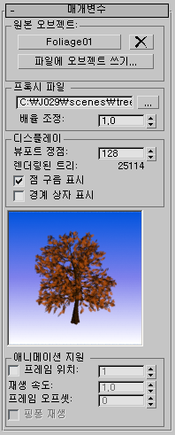

매개변수 롤아웃
소스 오브젝트 그룹
[소스 오브젝트 버튼]
소스 오브젝트의 이름을 표시하거나, 이름을 할당하지 않은 경우 텍스트 "없음"을 표시합니다. 오브젝트를 할당하려면 이 버튼을 클릭한 다음 원본 오브젝트를 선택합니다. 이후에 원본 오브젝트를 삭제하지 않은 경우 원본 오브젝트의 이름이 버튼에 표시됩니다. 삭제한 경우에는 mr 프록시 오브젝트가 여전히 정상적으로 작동하고 있지만 오브젝트를 MIB 파일에 저장했다고 가정하여 버튼 레이블이 "없음"으로 돌아갑니다.
소스 오브젝트 슬롯 지우기
소스 오브젝트 버튼 레이블을 "없음"으로 복원하지만, 프록시 오브젝트에 다른 영향은 주지 않습니다.
파일에 오브젝트 쓰기
오브젝트를 MIB 파일로 저장한 다음 프록시 파일 컨트롤을 사용하여 다른 mr 프록시 오브젝트로 로드할 수 있습니다.
버튼을 클릭하면 파일 이름 대화상자가 열리며, 여기서 원하는 폴더를 탐색하고 파일 이름을 입력할 수 있습니다. 그런 다음 저장을 클릭하면 3ds Maxmr 프록시 만들기 대화상자가 열립니다. 원하는 대로 매개변수를 설정하고 확인을 클릭합니다.
형상 데이터가 포함된 [파일 이름].mib 파일과 매개변수 롤아웃에 나타나는 축소판 이미지가 포함된 [파일 이름].mib.bmp 파일이 저장됩니다.
주: MIB 파일에는 형상만 포함되고 재질은 포함되지 않습니다. mr 프록시 오브젝트의 각 인스턴스나 복사본에 다른 재질을 적용할 수 있습니다.
애니메이션 지원이 설정되어 있으면 3ds Max에서 두 파일 유형의 시퀀스가 작성되고 각 파일의 기본 파일 이름에 4자리 프레임 번호가 추가됩니다. 예를 들어 Test라는 파일 이름을 사용하고 애니메이션 지원 그룹 프레임을 10으로 설정하면 첫 번째 파일 쌍의 이름은 Test0000.mibTest0000.mib.bmp로 지정되고 두 번째 쌍은 Test0001.mibTest0001.mib.bmp로 지정됩니다.
프록시 파일 그룹
프록시 파일
이 편집 가능한 필드에는 파일에 오브젝트 쓰기 명령으로 저장된 기본 MIB 파일의 위치와 이름이 표시됩니다. 다른 파일을 사용하려면 수동으로 필드를 편집하거나 [...] 버튼을 클릭하고 파일 이름 대화상자를 사용하여 새 파일을 선택할 수 있습니다.
... [찾아보기]—
프록시 오브젝트에 로드할 MIB 파일을 선택하려면 이 버튼을 클릭합니다. 이 버튼을 사용하여 기존 MIB 파일을 새 프록시 오브젝트에 로드하면 서로 다른 장면 간에 오브젝트를 쉽게 전송할 수 있습니다.

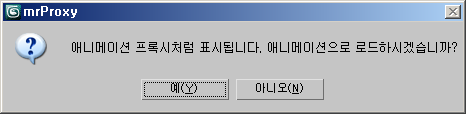

주: 애니메이션된 시퀀스에 포함된 MIB 파일을 로드하는 경우 전체 시퀀스를 로드할 수 있습니다. 확인하면 자동으로 애니메이션 지원이 설정되고 애니메이션 매개변수가 적절한 값으로 설정됩니다. 자세한 내용은 애니메이션 지원 그룹을 참조하십시오.
배율 조정
프록시 오브젝트의 크기를 조정합니다. 또는 배율 조정 도구를 사용하여 오브젝트 크기를 조정할 수 있습니다.
표시 그룹
뷰포트 정점
프록시 오브젝트에 대한 점 구름에 표시되는 정점 수입니다. 최상의 성능을 얻으려면 오브젝트를 인식할 수 있을 만큼의 정점만 표시합니다.
점 구름 표시
설정하면 프록시 오브젝트가 뷰포트에 점 구름(정점 그룹)으로 나타납니다. 설정하면 이 옵션을 경계 상자 표시(아래 참조)와 결합할 수 있습니다.
주: 오브젝트를 선택하면 항상 점 구름이 표시됩니다.
경계 상자 표시
설정하면 프록시 오브젝트가 뷰포트에 경계 상자로 나타납니다. 이 옵션은 점 구름 표시가 설정된 경우에만 사용할 수 있습니다. 점 구름 표시를 끄면 경계 상자가 항상 표시됩니다.
[미리 보기 창]
MIB 파일의 현재 프레임에 대해 저장된 축소판 이미지를 표시합니다. 파일에 오브젝트 쓰기를 클릭하면 축소판이 생성됩니다. 이미지에는 현재 장면 배경이 포함되어 있습니다. 또한 미리 보기 생성 옵션 롤아웃에서 다른 오브젝트 제외를 끄면 장면의 다른 오브젝트도 이미지에 포함됩니다.

이 옵션을 활성화하면 현재 MIB 파일이 애니메이션 시퀀스에 포함되어 있는 경우 프록시 오브젝트의 애니메이션을 재생합니다. 끄면 프록시 오브젝트가 마지막 애니메이션 프레임의 상태로 유지됩니다.
애니메이션된 프록시 오브젝트를 저장하거나 로드하면 자동으로 애니메이션 재생이 활성화됩니다.

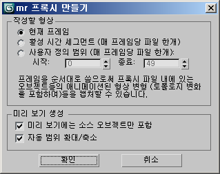

mr 프록시 만들기 대화상자
파일에 오브젝트 쓰기를 클릭하고 파일 이름을 입력한 다음 저장을 클릭하면 이 대화상자가 열립니다. 이 대화상자에서는 애니메이션을 프록시 파일에 저장할지 여부 및 방법과 미리 보기를 표시하는 방법을 결정합니다.
작성할 형상 그룹
수정자에 의해 생성된 애니메이션 등의 변형 애니메이션을 프록시 파일에 저장하는 방법을 지정하는 옵션을 선택합니다. 전체 오브젝트의 회전과 같은 변환 애니메이션은 저장되지 않습니다.
  • 현재 프레임애니메이션을 저장하지 않고 현재 프레임의 오브젝트 상태만 저장합니다.
  • 활성 시간 세그먼트활성 시간 세그먼트의 모든 애니메이션을 저장합니다.
  • 사용자 정의 범위시작 값과 끝 값으로 지정한 프레임 범위의 애니메이션만 저장합니다.
미리 보기 생성 그룹
이러한 설정은 오브젝트 미리 보기를 표시하는 방법을 결정하며 프록시 파일에 저장됩니다.
미리 보기에는 소스 오브젝트만 포함
설정하면 미리 보기 이미지에 프록시 오브젝트의 형상만 포함됩니다. 끄면 이미지 확대/축소 범위 내에서 장면에 있는 모든 추가 형상이 표시됩니다.(아래의 자동 범위 확대/축소 참조). 기본적으로 설정되어 있습니다.
자동 범위 확대/축소
설정하면 이미지를 렌더링하기 전에 미리 보기 이미지가 프록시 오브젝트의 경계 상자까지 확대/축소됩니다. 기본적으로 설정되어 있습니다.
