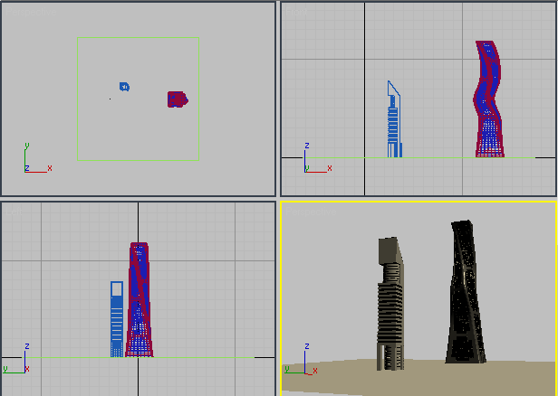

여러 뷰포트가 보이면, 강조 테두리로 표시된 뷰포트 하나는 항상 활성화됩니다. 명령과 기타 동작이 적용되는 위치입니다. 예를 들어
+W를 눌러 활성 뷰포트 최대화와 사용 가능한 모든 뷰포트 보기 사이에서 토글합니다.
한 번에 한 뷰포트만 활성화될 수 있습니다. 다른 뷰포트는 관찰용으로만 설정된 것입니다. 활성으로 설정된 경우 활성 뷰포트에서 수행된 작업을 동시에 추적합니다. 자동 키 또는 키 설정이 설정되어 있으면 활성 뷰포트 테두리가 빨간색으로 바뀝니다.
일반적으로 뷰포트에서 작업을 하면 뷰포트가 활성화됩니다. 한 뷰포트에서 오브젝트를 이동한 후 다른 뷰포트의 같은 오브젝트를 드래그하여 이동을 계속할 수 있습니다. 선택 사항을 변경하지 않고 뷰포트를 활성화하려면 마우스 오른쪽 버튼으로 클릭합니다. 뷰포트를 마우스 왼쪽 버튼으로 클릭하면, 뷰포트가 활성화되고 클릭하는 항목이 선택됩니다. 빈 공간을 클릭하면, 모두 선택 해제됩니다. 실행 취소(
+Z)를 사용하여 이전의 선택을 복원할 수 있습니다.

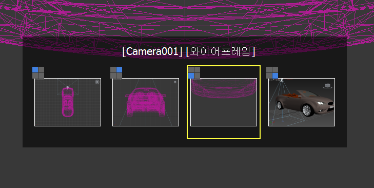

다중 뷰포트 레이아웃이 활성화되고 뷰포트가 최대화되면(
+W로 토글) 먼저
Windows 키(경우에 따라 "시작"으로 레이블이 지정됨)를 누른 상태에서
키를 눌렀다가 놓으면 레이아웃에서 다른 뷰포트로 전환할 수 있습니다. 그러면 다른 뷰포트로 전환하기 위한 오버레이 인터페이스가 열립니다.
최대화된 뷰포트를 변경하기 위한 오버레이 인터페이스
이때 다음으로 사용 가능한 뷰포트가 강조 표시됩니다. 반복해서
키를 눌러 강조 표시를 변경할 수 있습니다. 언제든지
키를 놓으면 강조 표시된 뷰포트가 최대화됩니다. 또는 원하는 뷰포트를 가리키고 마우스 버튼을 클릭합니다.
