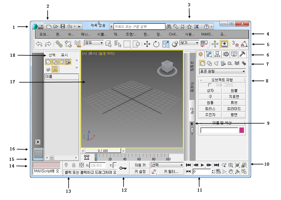

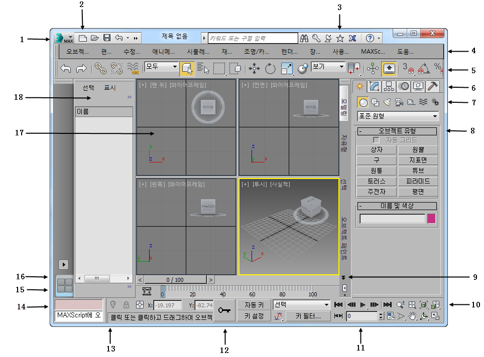

주 창은 대부분 뷰포트에 사용되며, 여기서 장면을 보고 작업할 수 있습니다. 창의 나머지 영역에는 컨트롤이 포함되고 상태 정보가 표시됩니다.
3ds Max 창
3ds Max Design 창
1. 응용 프로그램 버튼
2. 빠른 액세스 도구
3. 정보 센터
4. 메뉴모음
5. 주 도구 모음
6. 명령 패널 탭
8. 롤아웃
9. 리본
10. 뷰포트 탐색 컨트롤
11. 애니메이션 재생 컨트롤
12. 애니메이션 키 지정 컨트롤
14. MAXScript 미니 리스너
15. 트랙 바
16. 시간 슬라이더
17. 뷰포트
18. 장면 탐색기
