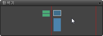

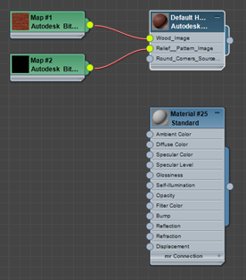

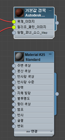

(마우스 가운데 버튼)으로 드래그하면 뷰가 일시적으로 확대/축소됩니다. 기본적으로 탐색기 창은 슬레이트 재질 편집기 대화상자의 오른쪽 위 모서리에 나타나며, 활성 뷰의 맵을 표시합니다.
뷰의 노드 중심에 있는 탐색기
활성 뷰의 해당 모양

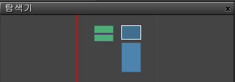

탐색기의 빨간색 직사각형은 활성 뷰의 테두리를 표시합니다. 탐색기에서 직사각형을 드래그하면 뷰의 초점이 변경됩니다.
초점 변경을 위해 탐색기에서 뷰 테두리 이동
활성 뷰의 해당 초점 변경
탐색기는 활성 뷰에 표시된 재질 트리가 많은 경우 가장 유용합니다. 도구 메뉴의 선택 항목으로 탐색기 표시를 토글할 수 있습니다.
