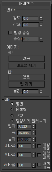

변위 그룹에서 비트맵 버튼(기본적으로 이름이 "없음"임)을 클릭합니다. 선택 대화상자를 사용하여 비트맵을 선택합니다.
재배치 공간 왜곡에는 기본 컨트롤이 있습니다.
이 옵션을 통해 변위에 사용할 비트맵과 맵을 선택할 수 있습니다.
또한 재질 편집기 샘플 슬롯에서 맵을 드래그 앤 드롭할 수 있습니다. 슬레이트 재질 편집기가 열리면 맵 노드의 출력 소켓에서 드래그한 다음 이 버튼에 드롭할 수 있습니다. 또한 3ds Max 인터페이스의 다른 곳이나 재질 편집기의 맵 버튼에서 드래그 앤 드롭할 수 있습니다. 변위 맵 버튼에 맵을 드롭하면 맵을 복사본(독립적)으로 할지 또는 소스 맵의 인스턴스로 할지 묻는 대화상자가 표시됩니다.
변위 맵의 매개변수를 조정하려면(예: 비트맵 할당 또는 좌표 설정 변경) 맵 버튼을 재질 편집기로 드래그하여 인스턴스로 드롭해야 합니다. 컴팩트 재질 편집기에서는 사용하지 않은 샘플 슬롯 위에 맵을 드롭합니다. 슬레이트 재질 편집기에서는 활성 뷰에 드롭합니다.
이 영역에는 비트맵 처리된 재배치 왜곡의 매핑 매개변수가 들어 있습니다. 매핑 옵션은 매핑된 재질에 사용되는 옵션에 해당합니다. 4가지 매핑 모드는 왜곡 재배치 오브젝트가 변위를 투영하는 방법을 제어합니다. 왜곡 오브젝트의 방향은 장면에서 변위 효과가 바운드 오브젝트에 표시되는 위치를 제어합니다.
대칭 이동해당 U, V 또는 W축을 따라 맵의 방향을 반대로 합니다.
