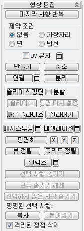

형상 편집 롤아웃
이러한 컨트롤에 대한 자세한 내용은 형상 편집 롤아웃(폴리메시 및 폴리 편집)을 참조하십시오.
