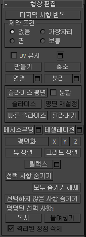

형상 편집 롤아웃(폴리메시 및 폴리 편집)
형상 편집 롤아웃은 최상위(오브젝트) 수준이나 하위 오브젝트 수준에서 폴리 오브젝트의 형상을 변경하기 위한 전역 컨트롤을 제공합니다. 컨트롤은 아래 설명에 명시된 경우를 제외하고 모든 수준에서 동일합니다.
인터페이스
마지막 사항 반복
가장 최근에 사용한 명령을 반복합니다.
예를 들어, 다각형을 돌출시키고 해당 돌출을 나머지 여러 개에 적용하려는 경우 나머지를 선택하고 마지막 사항 반복을 클릭합니다.
단일 다각형의 스플라인 돌출을 다른 단일 다각형(1)이나 다중 다각형 선택, 연속(2) 또는 불연속(3)에 반복 적용할 수 있습니다.
주: 마지막 사항 반복이 모든 작업을 반복하지는 않습니다. 예를 들어, 변환을 반복하지는 않습니다. 버튼을 클릭할 때 반복되는 명령을 확인하려면 명령 패널에서 마지막 사항 반복 버튼의 툴팁을 확인합니다. 이 툴팁에는 반복할 수 있는 마지막 작업의 이름이 표시됩니다. 툴팁이 나타나지 않으면 버튼을 클릭할 때 아무 동작도 수행되지 않습니다.
