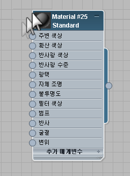

  1. SME를 열고 재질/맵 브라우저의 재질 리스트에서 활성 뷰로 재질을 드래그합니다. 이 예에서는 표준 재질을 사용합니다.
  2. 재질/맵 브라우저의 재질 리스트에서 실체 맵을 표준 재질의 분산 또는 다른 입력 소켓으로 드래그합니다.

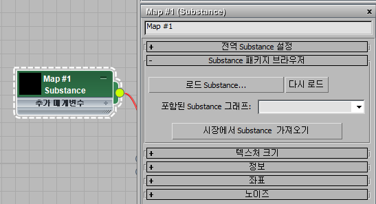

  4. 첫 번째 롤아웃 패키지 브라우저에서 "찾아보려면 클릭" 버튼을 클릭합니다.
    실체찾아보기 파일 대화상자가 열립니다. 기본적으로 이 대화상자에는 Noises 및 Textures의 포함된 실체 파일 폴더 두 개가 표시됩니다.

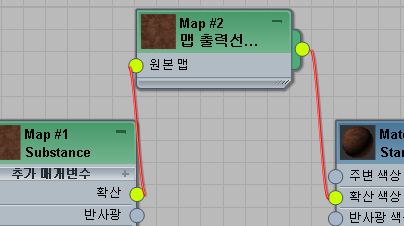

    실체 파일을 열면 3ds Max에서 실체 노드와 재질 노드 사이에 맵 출력 선택기 맵 노드를 자동으로 삽입합니다. 이 노드는 여러 가지 다양한 출력 유형(또는 채널)을 동시에 생성하는 대부분의 실체에 필요합니다. 일부 실체는 출력 유형을 하나만 생성하며 이러한 실체에는 맵 출력 선택기가 필요하지 않습니다. 맵 출력 선택기를 사용하면 두 노드의 배선을 변경하지 않고도 재질 입력 소켓에 연결된 실체 맵의 출력 유형을 변경할 수 있습니다.

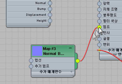

  6. 재질/맵 브라우저의 맵 리스트에서 법선 범프 맵을 재질의 범프 입력 소켓으로 드래그합니다.

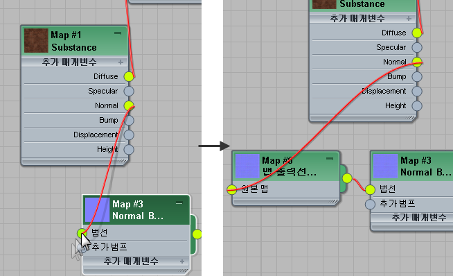

  7. 법선 범프 맵 노드의 법선 입력 소켓과 실체맵의 법선 출력 소켓 사이에서 드래그합니다.
    다시 와이어링을 수행하면 3ds Max에서 두 노드 사이에 맵 출력 선택기 노드를 자동으로 삽입합니다.
    각 맵 출력 선택기 노드를 차례로 두 번 클릭하면 첫 번째 노드는 분산 채널로 설정되고 두 번째 노드는 법선 채널로 설정되는 것을 확인할 수 있습니다.
