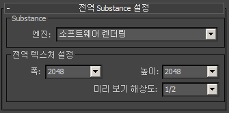

전역 설정에는 텍스처 크기뿐만 아니라 실체 맵을 렌더링하는 엔진(소프트웨어 하위 시스템)이 포함됩니다.
엔진 설정을 변경하는 경우 3ds Max를 다시 시작하라는 메시지가 표시됩니다. 그 후, 다음에 엔진을 변경하고 소프트웨어를 다시 시작할 때까지 엔진이 모든 실체 텍스처에 대해 효과를 유지합니다.
해당 텍스처 크기(로컬) 설정에 따라 장면에 있는 모든 실체 텍스처의 기본 출력 해상도가 각각의 개별 텍스처에 대해 적용됩니다. 모든 실체에 대한 전역 설정을 변경하면 장면의 다른 모든 실체에 대한 설정도 변경됩니다.
장면 및 재질을 편집하는 경우 보다 신속한 피드백을 위해 여기서 보다 낮은 값을 사용합니다.

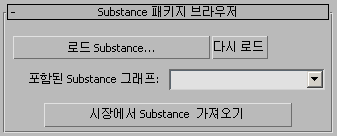

실체 파일은 여러 가지 텍스처 정의를 포함할 수 있으므로 "패키지"라고도 합니다. 다음 설정을 사용하여 실체 파일을 열고 다시 로드하며 파일에 둘 이상의 정의가 포함된 경우에는 사용할 정의를 선택합니다.
실체 찾아보기 파일 브라우저 대화상자를 엽니다. 이 대화상자를 사용하여 실체 파일을 엽니다.
샘플 이미지가 있는 모든 Substance 맵 리스트는 Substance 샘플을 참조하십시오.
파일을 열면 해당 파일 이름과 활성 실체의 이름이 이 버튼에 나타납니다. 또한 버튼 위에 마우스 커서를 놓으면 툴팁이 열려 파일 경로가 표시됩니다.
단, 공간이나 노이즈 맵 중 하나와 같이 단일 출력 실체를 재질에 연결된 출력이 여러 개인 맵에 로드하는 경우는 예외입니다. 이런 경우에는 단일 출력이 이전에 연결된 모든 재질 입력에 연결됩니다.
정의 파일에서 실체를 다시 로드합니다.
이 드롭다운 리스트를 사용하여 여러 가지 정의가 포함된 패키지에서 사용할 실체 정의를 선택합니다.

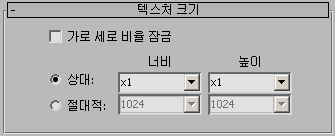

이러한 설정은 현재 텍스처의 출력 해상도에만 영향을 줍니다. 전역 크기(상대)의 현재 텍스처 해상도를 기본으로 하거나 전역 크기와 독립적으로 설정할 수 있습니다. 이 롤아웃을 사용하여 하나의 옵션을 선택하고 현재 개별 실체의 차원을 설정합니다. 텍스처 크기 설정이 높을수록 더 나은 모양의 텍스처가 생성되지만 렌더링 시간이 더 오래 걸립니다.
설정하면 이 롤아웃의 폭 설정만 사용할 수 있으며 폭 설정을 변경하면 높이 값도 변경되어 현재 가로 세로 비율이 유지됩니다.
상대를 선택하면 폭 및 높이 설정이 전역 치수의 승수로 사용됩니다. 예를 들어 전역 텍스처 폭 및 전역 텍스처 높이가 모두 512로 설정되고 상대적 폭 및 상대적 높이를 x2로 설정한 경우 렌더링의 출력 해상도는 해당 텍스처에 대해 1024 x 1024입니다. 이런 방식으로 전역 수준에서 기준 해상도를 설정한 다음 각 개별 실체 맵의 상대 승수를 사용하여 변경할 수 있습니다.
절대를 선택하면 전역 설정에 관계없이 폭 및 높이 설정에 따라 출력 해상도가 결정됩니다.
두 옵션에 대해 드롭다운 리스트에서 폭 및 높이 설정을 선택합니다.
이 읽기 전용 필드에는 전역 및 로컬 텍스처 크기 설정에서 계산된 실제 출력 해상도가 표시됩니다.

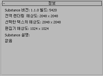

이 읽기 전용 롤아웃에는 작성자가 제공한 경우 실체 소프트웨어의 현재 버전과 해상도 설정 및 현재 패키지에 대한 설명이 표시됩니다.

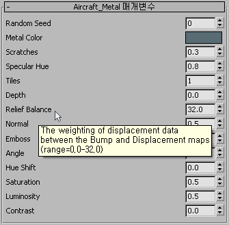

각 실체 텍스처에는 해당 매개변수 세트가 있습니다. 일부 매개변수는 임의 시드와 같이 대부분의 텍스처에 공통됩니다. 대부분의 매개변수는 위 그림과 같이 툴팁으로 이름과 간단한 설명을 제공합니다. 특별히 지정되지 않는 한 대부분의 매개변수에 대해 사용 가능한 값의 범위는 0.0 – 1.0입니다.
특히 이 롤아웃에서는 메시를 재배치할 수 있는 모든 실체 맵에서 사용할 수 있는 릴리프 균형 설정이 중요합니다. 릴리프 균형을 통해 범프와 변위 출력 사이의 가중치를 조정할 수 있습니다. 자세한 내용은 Substance 및 변위를 참조하십시오.
