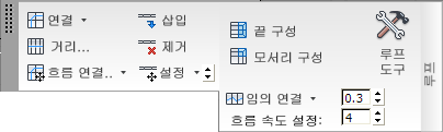

최소화된 리본의 가장자리 수준 루프 패널
확장이 있는 최대화된 리본의 루프 패널
확장이 있는 부동 루프 패널
