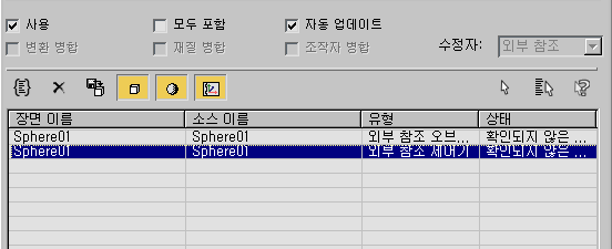

외부 참조 오브젝트의 사용 여부와 관계 없이 외부 참조 제어기를 만들 수 있습니다.
외부 참조 제어기를 제거하려면 외부 참조 엔티티 리스트의 항목을 마우스 오른쪽 버튼으로 클릭한 다음 상황별 메뉴에서 장면에 병합을 선택하거나, 오브젝트에 새 변환 제어기를 할당합니다.
외부 참조 제어기가 마스터 장면에서 읽기 전용이나 오브젝트의 애니메이션에 로컬 간격띄우기를 추가할 수 있습니다.
