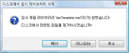

3ds Max에서 변경 사항을 라이브러리에 저장할지 묻습니다. Yes를 클릭합니다.
