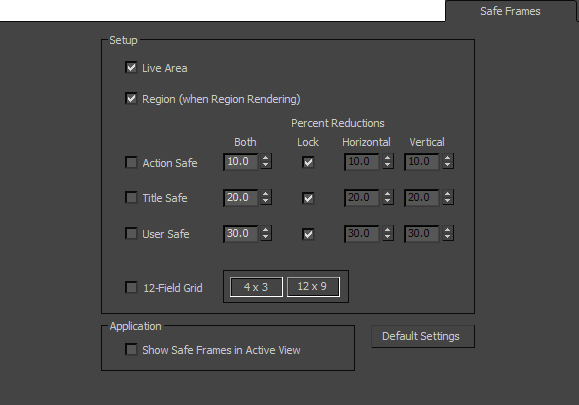

안전 프레임 패널
뷰포트 구성 대화상자의 안전 프레임 패널을 사용하여 현재 뷰포트의 비디오 안전 프레임 상태를 토글하고 해당 매개변수를 조정합니다.

안전 프레임 패널은 다음과 같은 프레임 유형에 대한 설정을 포함합니다.
라이브 영역
뷰포트의 크기나 가로 세로 비율에 관계없이 실제 렌더링될 영역입니다. 기본 윤곽선 색상은 겨자색입니다.
영역(영역 렌더링 시)
설정하고 영역을 렌더링하고 영역 편집을 끄면 영역 윤곽이 뷰포트에 계속 표시됩니다. 끄면 영역은 계속 적용되지만 해당 윤곽은 뷰포트에 나타나지 않습니다. 영역 편집을 설정하면 영역 윤곽이 항상 표시되고 이 스위치는 아무런 영향을 주지 않습니다.
주: 뷰포트에서 영역 윤곽을 확인하려면 활성 뷰에서 안전 프레임 표시를 설정해야 합니다.
작업 안전
안전하게 렌더링 행동을 포함할 수 있는 영역입니다. 잠금 확인란을 사용하면 동작 프레임의 가로 세로 비율을 고정할 수 있습니다. 잠금이 설정된 경우 두 스피너를 사용하여 안전 프레임 내에서 잘려나가는 라이브 영역의 백분율을 설정합니다. 잠금을 해제한 경우 수평 및 수직 스피너를 이용하여 개별적으로 이 매개변수를 설정할 수 있습니다. 기본값은 라이브 영역의 10%입니다. 기본 윤곽선 색상은 녹청색입니다.
제목 안전
안전하게 제목이나 다른 정보를 포함할 수 있는 영역입니다. 정확히 사용된 경우 동작 프레임보다 작습니다. 잠금 확인란을 사용하면 제목 프레임의 가로 세로 비율을 고정할 수 있습니다. 잠금이 설정된 경우 두 스피너를 사용하여 라이브 영역에 대한 제목 프레임의 비율 크기를 설정합니다. 잠금을 해제한 경우 수평 및 수직 스피너를 이용하여 개별적으로 이 매개변수를 설정할 수 있습니다. 기본값은 라이브 영역의 20%입니다. 기본 윤곽선 색상은 밝은 갈색입니다.
사용자 안전
고객 요구사항을 위하여 사용자가 사용할 수 있는 추가적인 안전 프레임을 나타냅니다. 잠금 확인란을 사용하면 사용자 프레임의 가로 세로 비율을 고정할 수 있습니다. 잠금이 설정된 경우 두 스피너를 사용하여 라이브 영역에 대한 사용자 프레임의 비율 크기를 설정합니다. 잠금이 해제된 경우 수평 및 수직 스피너를 이용하여 개별적으로 이 매개변수를 설정할 수 있습니다. 기본값은 라이브 영역의 20%입니다. 기본 색상은 자홍색입니다.
12 필드 그리드
12 필드 그리드 셀(또는 필드) 그리드를 뷰포트에 표시합니다. 이 경우 "필드"는 격자 내의 셀이며 스캔라인 필드는 아닙니다.
"12-필드 그리드"는 비디오 감독이 화면의 특정 영역을 참조하기 위하여 사용하는 방법입니다. 감독은 어떤 오브젝트를 좌측으로 2 필드 그리고 아래로 4 필드 이동을 요구할 수 있습니다. 12-필드 그리드는 이런 유형의 배치를 위한 참조입니다.
  • 4 x 3(기본값) 12 셀의 12 필드 그리드를 사용합니다.
  • 12 x 9108 셀의 12필드 그리드를 사용합니다.
응용 프로그램 그룹
활성 뷰에서 안전 프레임 표시
활성 뷰포트에 대한 안전 프레임 표시를 토글합니다. 이 옵션은 POV 뷰포트 레이블 메뉴의 안전 프레임 표시 옵션과 중복됩니다.
기본 설정
모든 값을 기본값으로 재설정합니다.
