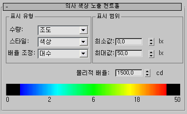

의사 색상 노출 컨트롤은 장면에서 조명 수준을 시각화하고 평가하는 실혐적인 방법을 제공하는 조명 분석 도구입니다. 이 컨트롤은 발광 또는 조명도 값을 변환되는 값의 밝기를 보여 주는 의사 색상에 매핑합니다. 렌더링은 가장 어두운 색에서 가장 밝은 색으로, 청색, 하늘색, 초록색, 노란색, 주황색 및 적색을 표시합니다. 또는 가장 밝은 값으로 흰색을, 가장 어두운 값으로 검정색을 가지는 그레이스케일을 선택할 수도 있습니다. 렌더링에는 이미지에 대한 범례로 색상 또는 그레이스케일의 스펙트럼 바가 포함됩니다.

스펙트럼 바는 렌더링에서 사용할 값을 표시합니다.
의사 색상 표시 스타일:
왼쪽: 그레이스케일
오른쪽: 색상 스케일
대수 배율은 관심이 있는 표면의 조명도가 해당 장면의 최대 조명도와 비교해서 낮을 경우에 유용합니다.
왼쪽: 선형 배율
오른쪽: 대수 배율

분석할 범위 조정:
위: 장면에 적합한 범위
중간: 너무 좁은 범위
아래: 너무 큰 범위
범위를 좁혀서 단일 오브젝트에 초점 맞추기
