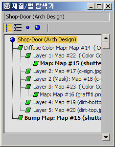

재질/맵 탐색기
재질/맵 탐색기는 재질 계층이나 복합 재질의 하위 재질 계층을 신속하게 탐색할 수 있는 모달리스 대화상자입니다.
탐색기에는 활성 샘플 슬롯에 있는 재질과 맵이 표시됩니다. 탐색기에 나열된 재질이나 맵을 클릭하여 현재 재질의 계층을 탐색할 수 있습니다. 반대로 재질 편집기에서 재질을 탐색할 때는 현재 수준이 탐색기에 강조 표시됩니다. 선택한 재질이나 맵이 샘플 슬롯에 활성화되고 선택한 재질이나 맵에 대한 롤아웃이 아래에 표시됩니다.
탐색기에서 유효한 샘플 슬롯이나 사용자 인터페이스의 버튼으로 드래그할 수도 있습니다.
맨 위에 있는 뷰 버튼을 사용하여 디스플레이를 변경합니다. 탐색기에 표시되는 리스트는 트랙 뷰 계층에 표시되는 리스트와 유사합니다.
인터페이스
주: 음영 처리된/Realistic 재질을 뷰포트에 표시가 설정된 재질 및 맵 아이콘은 빨간색입니다.
또한 인스턴스화된 재질 및 맵의 이름이 볼드체로 표시됩니다.
이러한 효과 모두는 다음 그림에 나타나 있습니다.
뷰 버튼은 다음과 같습니다.
리스트 보기
재질과 맵을 리스트 형식으로 표시합니다. 파란색 구형은 재질이고, 초록색 평행 사변형은 맵입니다. 재질에 대해 뷰포트에 맵 표시를 켜면 초록색 평행 사변형이 빨간색이 됩니다.
뷰 리스트 + 아이콘
재질과 맵을 리스트에 작은 아이콘으로 표시합니다.
작은 아이콘 보기
재질과 맵을 작은 아이콘으로 표시합니다. 아이콘 위로 마우스를 이동하면 툴팁 레이블에 재질이나 맵의 이름이 표시됩니다.
큰 아이콘 보기
재질과 맵을 큰 아이콘으로 표시합니다. 아이콘 위로 마우스를 이동하면 툴팁 레이블에 재질이나 맵의 이름이 표시됩니다.
큰 아이콘은 재질이나 맵의 이름으로 레이블이 지정되고 점진적인 미세 조정을 사용하여 표시됩니다. 즉, 샘플이 큰 픽셀로 신속하게 렌더링된 다음 두 번째에는 훨씬 자세하게 렌더링됩니다.
