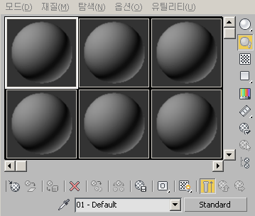

재질 편집기 샘플 슬롯 위에는 메뉴모음이 있습니다. 샘플 슬롯의 아래와 오른쪽에는 맵과 재질을 관리하고 변경하는 데 사용할 수 있는 버튼 및 기타 컨트롤이 있습니다.
샘플 슬롯의 아래와 오른쪽에 있는 재질 편집기 도구

샘플 슬롯 아래의 버튼("도구 모음"):
재질 가져오기
장면에 재질 넣기
선택 사항에 재질 할당
맵/재질을 기본 설정으로 재설정
재질 복사
고유하게 설정
라이브러리에 넣기
재질 ID 채널
음영 처리된/Realistic 재질을 뷰포트에 표시
종료 결과 표시
상위로 이동
앞쪽 시블링으로 이동
샘플 슬롯의 오른쪽의 버튼:
샘플 유형
후면 라이트
샘플 슬롯 배경
샘플 UV 타일링
비디오 색상 확인
미리 보기 만들기, 미리 보기 재생, 미리 보기 저장
재질 편집기 옵션
재질별 선택
재질/맵 탐색기
도구 모음 아래의 컨트롤:
오브젝트에서 재질 선택(점안기)
이름 필드(재질 및 맵)
유형 버튼(재질 및 맵)
