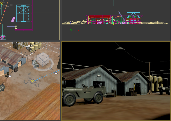

뷰포트에 "도킹"된 ActiveShade 렌더링을 만듭니다.
ActiveShade 뷰포트
한 번에 하나의 ActiveShade 렌더링만 표시할 수 있습니다. ActiveShade 뷰포트가 표시되어 있는 동안 부동 ActiveShade 창을 표시하려고 하면 도킹된 ActiveShade 렌더링을 닫을지 또는 작업을 중지할지 묻는 메시지가 표시됩니다. 도킹된 ActiveShade 렌더링을 닫으면 뷰포트가 이전에 표시된 뷰로 돌아갑니다.
ActiveShade 뷰포트를 마우스 오른쪽 버튼으로 클릭하면 쿼드 메뉴에 ActiveShade 메뉴가 표시됩니다. 이 메뉴에는 많은 ActiveShade 명령이 포함되어 있습니다.

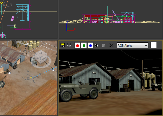

ActiveShade 뷰포트의 도구 모음을 표시하려면 다음을 수행합니다.
키를 누릅니다.
키는 도구 모음 표시를 토글합니다. 뷰포트에는 도구 모음이 기본적으로 해제되어 있습니다.
이는 기본 사용자 인터페이스 바로 가기이므로 키보드 바로 가기 재정의 토글이 설정 또는 해제될 수 있습니다.
ActiveShade 뷰포트가 도구 모음과 함께 표시됩니다.
ActiveShade 뷰포트의 도구 모음에 있는 컨트롤은 부동 ActiveShade 창과 같습니다.
