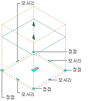

모서리 그립에는 다음과 같이 네 가지 편집 모드가 있습니다.

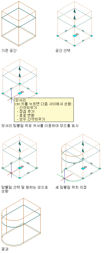

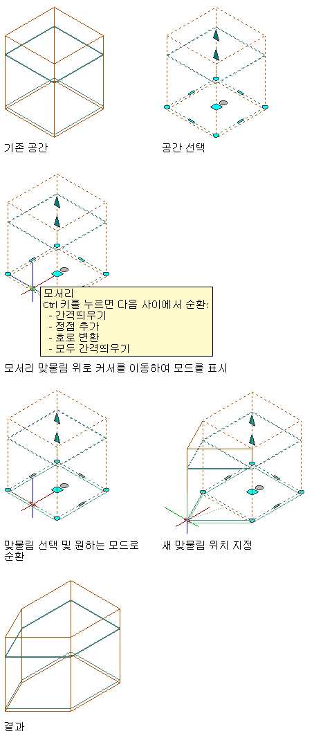

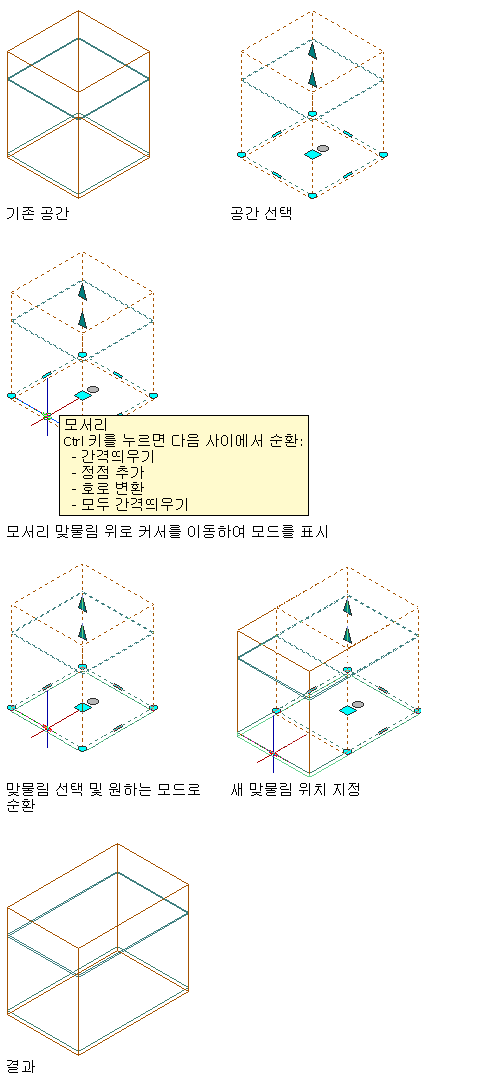

- 간격띄우기: 기본 모드입니다. 모서리의 중간점에 대해 수직 방향으로 선택된 모서리의 간격띄우기를 수행하려면 이 그립을 사용합니다. 경계의 쉐이프와 모서리에 따라 주변 선이 연장되거나 잘리고 필요에 따라 새 선이 추가됩니다.  모서리 그립을 사용하여 공간 경계의 모서리 간격띄우기
- 정점 추가: 선택된 모서리에 정점을 추가하고 새 모서리를 작성하려면 이 편집 모드를 사용합니다. 선택한 모서리가 호이면 새 모서리도 호입니다.  모서리 그립을 사용하여 공간 경계의 모서리에 정점 추가
- 호로 변환: 선택된 모서리를 호로 변환하고 호의 중간점을 신축하려면 이 편집 모드를 사용합니다. 또한 호에 대한 모서리 그립은 신축 모드를 가지고 있습니다. 신축 모드를 사용하여 호의 중간점을 신축한 다음 호의 크기를 증가할 수 있습니다.  모서리 그립을 사용하여 공간 경계의 모서리를 호로 변환

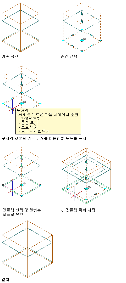

- 모두 간격띄우기: 공간 경계의 모든 모서리를 같은 거리만큼 이동하려면 이 옵션을 사용합니다. 한 모서리를 끌면 다른 모서리도 모두 재배치합니다. 이 옵션은 공간 경계 축척과 같은 일반 크기조절 작업에 매우 유용합니다.  모서리 그립을 사용하여 공간 경계의 모든 모서리 간격띄우기
