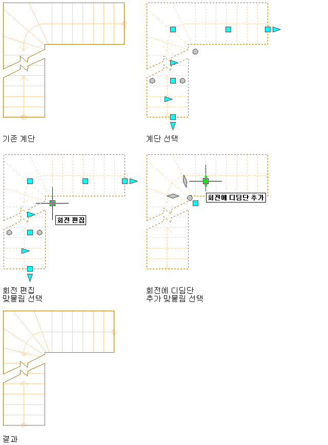

  4. 회전 편집 트리거 그립을 선택합니다.
  5. 회전에 디딤단 추가 그립을 선택합니다.
    디딤단이 돌음단 회전에 추가됩니다. 디딤단을 계속 추가하면 결국 계단에 솔루션 팁 아이콘이 표시됩니다. 명령 취소 명령을 사용하여 이전 디딤단 구성을 복원합니다.
    돌음단 회전에 디딤단 추가
