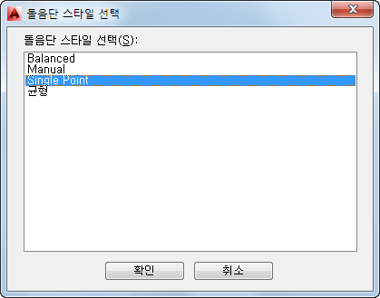

  2. 돌음계단 스타일이 균형인 경우 원형 회전 편집 트리거 그립을 선택합니다. 돌음계단 스타일 선택 대화상자가 나타납니다.
    주: 도면에서 표시된 돌음계단 스타일만 표시됩니다.
    돌음단 스타일 선택 대화상자
  3. 리스트에서 단일점 스타일을 선택한 후 확인을 클릭합니다.

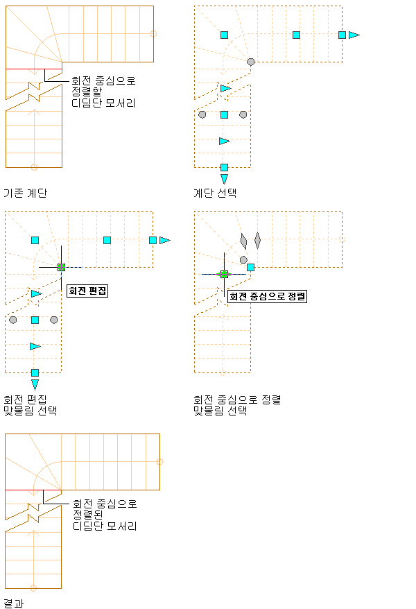

  4. 회전 편집 트리거 그립을 선택합니다.
  5. 회전 중심으로 정렬 그립을 선택합니다.
    이제 디딤단 모서리는 회전 중심에 맞춰 정렬되고 그립은 더 이상 표시되지 않습니다.
    회전 중심으로 디딤단 모서리 정렬
    주: 계단 모서리에 집중 점을 가지려면 라이저 선 사용 설정을 선택하지 않아야 합니다.
  6. 디딤단 모서리 정렬 편집을 마치면 회전 편집 종료 그립을 클릭하여 기본 계단 편집 모드로 돌아가거나 마우스 오른쪽 버튼을 클릭하고 모두 선택해제를 클릭하여 그립을 끕니다.
