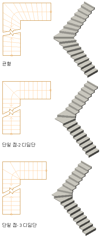

1/2 회전 및 1/4 회전 계단을 서로 다른 레벨로 조정할 수 있는 세 종류의 돌음단인 균형, 단일 점 및 수동이 있습니다.
균형 돌음단 스타일에는 계단 전체에 평평하게 배포된 총 회전이 있습니다.
단일점 돌음단 스타일을 사용하면 돌음단 회전 중심에 디딤단 모서리 또는 라이저 면을 맞출 수 있고, 돌음단 회전에서 개별 디딤단을 추가하거나 제거할 수 있습니다. 또한 기본 디딤단 수를 돌음단 회전에 지정하면 지정된 수의 디딤단을 계단 회전 구역에 나타낼 수 있습니다.
수동 돌음단 스타일은 수동 - 디딤단 또는 수동 - 라이저 조건을 계단에 지정하여 모든 돌음단 스타일을 기본으로 할 수 있습니다. 두 가지 수동 스타일을 모두 사용하면 개별 디딤단 또는 라이저를 계단에서 직선화하고 개별 디딤단의 한쪽에 있는 디딤단 끝점을 계단 설계에 맞게 디딤단 모서리 또는 라이저 면과 각도를 이루도록 이동할 수 있습니다.
돌음단 스타일 예제
