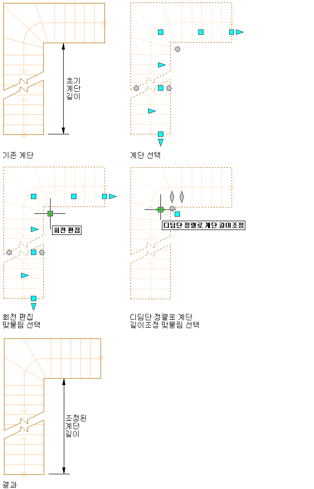

다음 과정에 따라 돌음단 회전 중심에 단일점 돌음단 스타일 디딤단 모서리를 맞추어 계단 길이를 늘리십시오.
회전 영역 내의 돌음계단은 회전 중심 그립에 수렴되는 각도에 설정됩니다.
- 1/2 회전 또는 1/4 회전 계단을 선택하여 그립을 활성화합니다.
- 돌음계단 스타일이 균형인 경우 원형 회전 편집 트리거 그립을 선택합니다. 돌음계단 스타일 선택 대화상자가 나타납니다.
주: 도면에서 표시된 돌음계단 스타일만 표시됩니다.
돌음단 스타일 선택 대화상자
- 리스트에서 단일점 스타일을 선택한 후 확인을 클릭합니다.
주: 특성 팔레트에서 스타일을 선택하려면, 설계 탭을 클릭하고 기본을 확장하고 일반을 확장한 후 돌음단 스타일에 대해 단일점을 선택합니다.
- 회전 편집 트리거 그립을 선택합니다.
기존 계단의 처음 계단 길이를 적어둡니다.
- 디딤단 정렬로 계단 길이조정 그립을 선택합니다.
디딤단 모서리가 회전 중심에 맞추어지면 계단 길이가 조정됩니다.
회전 중심에 디딤단 모서리를 맞추어 계단 길이 조정
주: 계단 모서리에 집중 점을 가지려면 라이저 선 사용 설정을 선택하지 않아야 합니다.
- 계단 길이 편집을 마치면 회전 편집 종료 그립을 클릭하여 기본 계단 편집 모드로 돌아가거나 마우스 오른쪽 버튼을 클릭하고 모두 선택 해제를 클릭하여 그립을 끕니다.
