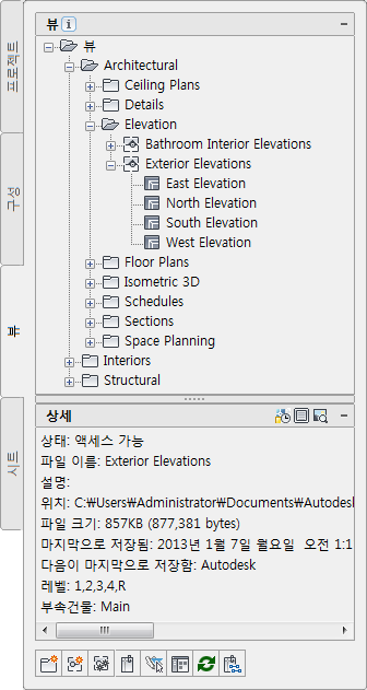

다음 과정에 따라 모형 공간 뷰를 여십시오.
인출선에 참조된 모형 공간 뷰를 작성할 경우, 모형 공간 뷰를 인출선이 위치한 도면, 기존 프로젝트 뷰 도면 또는 새 프로젝트 뷰 도면에 배치할 수 있습니다.
모형 공간 뷰가 프로젝트 네비게이터의 뷰 탭에 표시되고 열립니다.
프로젝트 네비게이터의 외부 입면 모형 공간 뷰
 도면이 이미 열려 있는 지 여부는 중요하지 않습니다.
또는 프로젝트 네비게이터에서 모형 공간 뷰를 선택하고 오른쪽 클릭한 후 열기를 클릭할 수 있습니다.
