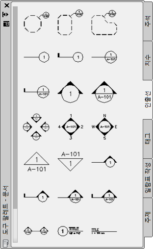

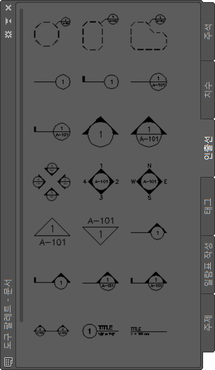

평면, 단면, 입면 및 상세는 일반적으로 인출선에 참조됩니다. AutoCAD Architecture에서는 다양한 뷰 유형에 대해 미리 정의된 많은 인출선 도구를 제공합니다. 또한 뷰에 참조되지 않거나 나중에 참조할 인출선을 배치할 수 있습니다.
AutoCAD Architecture의 인출선 도구
작업영역의 기본 도구 팔레트에는 필요에 따라 사용하거나 사용자화할 수 있는 샘플 인출선 도구가 들어 있습니다. 또한 소프트웨어에서 제공하는 다음과 같은 카탈로그에는 도구 팔레트에 추가할 수 있는 인출선 도구가 들어 있습니다.
또한 CAD 관리자 또는 다른 사용자가 작성한 사용자 팔레트는 프로젝트나 사무용 표준에 맞게 사용자화된 특성을 가진 인출선 도구를 포함할 수 있습니다.
다음과 같은 인출선 도구가 소프트웨어와 함께 제공됩니다.
| 도구 | 설명 |
제목 표식을 선택적으로 삽입할 수 있는 원형 경계의 상세 인출선 도구. 인출선 기호에는 상세를 시트에 배치할 때 해석되는 시트 번호와 상세 번호에 대한 필드 자리 표시자가 있습니다. |
제목 표식을 선택적으로 삽입할 수 있는 직사각형 경계의 상세 인출선 도구. 인출선 기호에는 상세를 시트에 배치할 때 해석되는 시트 번호와 상세 번호에 대한 필드 자리 표시자가 있습니다. |
제목 표식을 선택적으로 삽입할 수 있는 자유형 경계의 상세 인출선 도구. 인출선 기호에는 상세를 시트에 배치할 때 해석되는 시트 번호와 상세 번호에 대한 필드 자리 표시자가 있습니다. |
지시선이 있는 상세 도구. 인출선 기호에는 상세를 시트에 배치할 때 해석되는 상세 번호에 대한 필드 자리 표시자가 있습니다. |
지시선과 끝부분이 있는 상세 도구. 인출선 기호에는 상세를 시트에 배치할 때 해석되는 상세 번호에 대한 필드 자리 표시자가 있습니다. |
지시선이 있는 상세 도구. 인출선 기호에는 상세를 시트에 배치할 때 해석되는 상세 번호 및 시트 번호에 대한 필드 자리 표시자가 있습니다. |
지시선과 끝부분이 있는 상세 도구. 인출선 기호에는 상세를 시트에 배치할 때 해석되는 상세 번호 및 시트 번호에 대한 필드 자리 표시자가 있습니다. |
단일 입면 표식 도구. 입면 표식에는 입면을 시트에 배치할 때 해석되는 입면 번호에 대한 필드 자리 표시자가 있습니다. 주: 이 도구는 다른 기호 스타일을 사용하는 기타 단일 입면 표식 도구의 변형일 뿐입니다.
단일 입면 표식 도구. 입면 표식에는 입면을 시트에 배치할 때 해석되는 입면 번호 및 시트 번호에 대한 필드 자리 표시자가 있습니다. 주: 이 도구는 다른 기호 스타일을 사용하는 기타 단일 입면 표식 도구의 변형일 뿐입니다.
1/2/3/4 형식의 4 방향 내부 입면 표식 도구. 입면 표식에는 입면을 시트에 배치할 때 해석되는 시트 번호에 대한 필드 자리 표시자가 있습니다. |
N/S/E/W 형식의 4 방향 내부 입면 표식 도구. 입면 표식에는 입면을 시트에 배치할 때 해석되는 시트 번호에 대한 필드 자리 표시자가 있습니다. |
4 방향 외부 입면 표식 도구. 입면 표식에는 입면을 시트에 배치할 때 해석되는 시트 번호에 대한 필드 자리 표시자가 있습니다. |
단일 내부 입면 표식 도구. 입면 표식에는 입면을 시트에 배치할 때 해석되는 시트 번호 및 입면 번호에 대한 필드 자리 표시자가 있습니다. |
문자가 반전된 단일 내부 입면 표식 도구. 입면 표식에는 입면을 시트에 배치할 때 해석되는 시트 번호 및 입면 번호에 대한 필드 자리 표시자가 있습니다. |
지시선이 있는 단일 단면 표식 도구. 단면 표식에는 단면을 시트에 배치할 때 해석되는 단면 번호에 대한 필드 자리 표시자가 있습니다. |
지시선과 끝부분이 있는 단일 단면 표식 도구. 단면 표식에는 단면을 시트에 배치할 때 해석되는 단면 번호에 대한 필드 자리 표시자가 있습니다. |
지시선이 있는 단일 단면 표식 도구. 단면 표식에는 단면을 시트에 배치할 때 해석되는 단면 번호와 시트 번호에 대한 필드 자리 표시자가 있습니다. |
지시선과 끝부분이 있는 단일 단면 표식 도구. 단면 표식에는 단면을 시트에 배치할 때 해석되는 단면 번호와 시트 번호에 대한 필드 자리 표시자가 있습니다. |
단면선이 있는 이중 단면 표식 도구. 단면 표식에는 단면을 시트에 배치할 때 해석되는 단면 번호와 시트 번호에 대한 필드 자리 표시자가 있습니다. |
뷰 제목, 뷰포트 축척 및 뷰 번호 필드가 있는 제목 표식 |
뷰 제목 및 뷰포트 축척 필드가 있는 제목 표식 |
