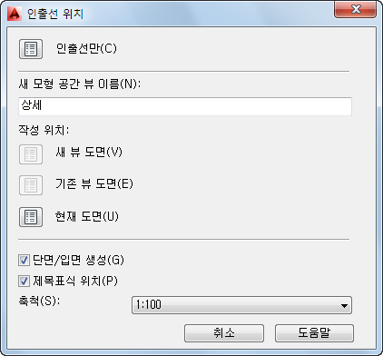

다음 과정에 따라 모형 공간 뷰에 연결되지 않은 인출선을 배치하십시오.
모형 공간 뷰에 참조되지 않은 인출선을 배치하면 인출선에 대해 아직 참조되지 않은 기존 뷰 도면이 있을 경우 유용합니다. 건물 모형에 독립형 인출선을 작성한 후 작성한 인출선을 기존 모형 공간 뷰 또는 프로젝트의 시트 뷰에 참조할 수 있습니다.
도면에 참조된 모형 공간 뷰가 없는 인출선을 삽입할 경우 인출선의 필드 자리 표시자는 뷰에 연결되지 않습니다. 따라서 필드 자리 표시자는 이름(예를 들어, "뷰번호" 또는 "시트번호")별로 인출선에 표시됩니다.
  (특성)을 클릭하고 문서를 클릭합니다.
(특성)을 클릭하고 문서를 클릭합니다. 또는   을 클릭하여 인출선 도구를 선택할 수 있습니다.
연결되지 않은 인출선 기호가 도면에 삽입됩니다.
