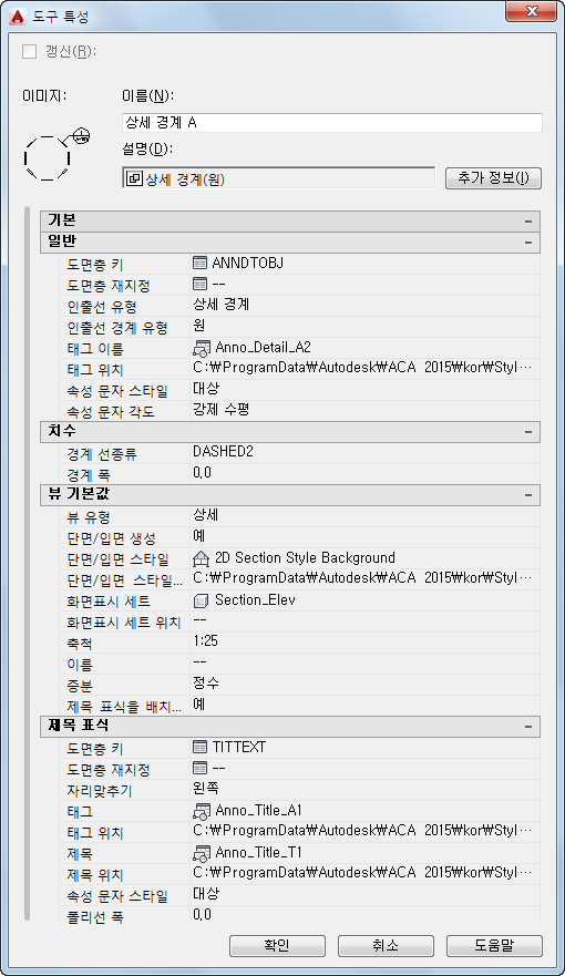

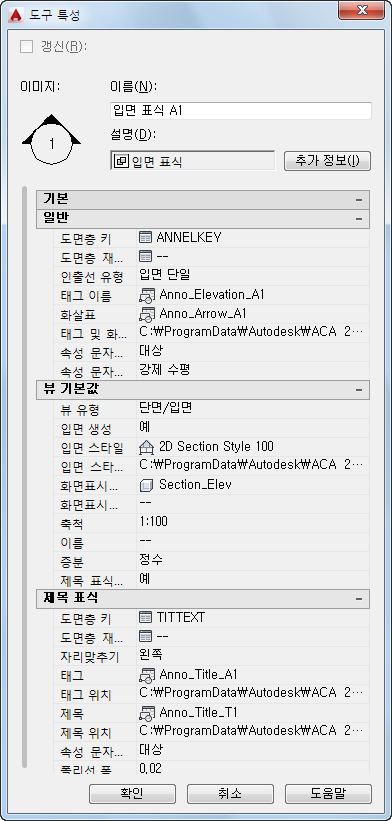

인출선 도구를 사용하여 인출선에 참조되는 단면도, 입면도 및 상세 뷰를 작성할 수 있습니다. 작성할 뷰 유형에 따라 인출선 도구에서 다른 옵션을 설정해야 합니다.
상세 인출선의 특성
입면 인출선의 특성
제목 표식 도구의 특성

| 인출선 유형 | 일반 | 삽입할 인출선 도구의 유형을 정의합니다. 다음 유형 중에서 하나를 선택할 수 있습니다.
| 인출선 경계 유형 | 상세 경계 | 상세 경계의 쉐이프를 선택할 수 있습니다. 사용 가능한 옵션은 원형, 직사각형 및 자유형입니다. |
| 4 방향 입면 유형 | 입면 4 방향 | 도구가 작성하는 4 방향 입면 유형을 선택할 수 있습니다. 사용 가능한 옵션은 내부 및 외부 입면입니다. 주: 내부 입면의 경우 공간을 입면 영역으로 선택할 수 있습니다.  |
| 태그 이름 | 일반 | 인출선 태그로 사용되는 블록을 정의합니다. |
| 태그 및 화살표 위치 | 일반 | 사용 가능한 인출선 기호 태그의 위치 및 사용 가능한 태그 화살표의 위치(해당되는 경우)를 정의합니다. |
| 화살표 | 단면/입면 | 단면/입면 표식 화살표의 블록을 정의합니다. |
| 속성 문자 스타일 | 일반 | 인출선의 속성 문자 스타일을 인출선 태그의 문자 스타일(내용)로 할지 도면의 현재 문자 스타일(대상)로 할지 선택합니다. |
| 속성 문자 각도 | 일반 | 속성 문자의 문자 각도를 선택합니다. 속성 문자를 인출선 기호와 동일한 각도로(삽입된 대로) 삽입할지, 도면에서 수평이 되도록(수평) 삽입할지 또는 오른쪽부터 읽혀지도록(오른쪽 읽기) 삽입할지를 선택할 수 있습니다. |

| 구석 반지름 | 상세 경계 | 직사각형 및 자유형 상세 경계의 구석 반지름을 정의합니다. |
| 경계 선종류 | 상세 경계 | 상세 경계의 선종류를 정의합니다. |
| 경계 폭 | 상세 경계 | 경계 선의 선 폭을 정의합니다. |
| 뷰 기본값 범주 | ||
| 뷰 유형 | 일반 | 이 설정은 인출선 도구로 생성되는 뷰 유형을 결정합니다. 다음 항목 중에서 하나를 선택할 수 있습니다.
| 단면/입면 생성 | 일반 | 도구를 사용하여 2D 단면/입면을 작성할지 여부를 선택할 수 있습니다. |
| 단면/입면 스타일 | 일반 | 도구에서 2D 단면/입면을 생성할 것을 선택한 경우, 2D 단면/입면 스타일을 설정해야 합니다. |
| 단면/입면 스타일 위치 | 일반 | 사용 가능한 2D 단면/입면 스타일이 있는 도면 또는 템플릿 파일을 설정합니다. |
| 화면표시 세트 | 일반 | 도구에서 2D 단면/입면을 생성할 것을 선택한 경우, 2D 단면/입면에 대한 화면표시 세트를 설정해야 합니다. |
| 화면표시 세트 위치 | 일반 | 사용 가능한 화면표시 세트가 위치한 도면 또는 템플릿 파일을 설정합니다. |
| 축척 | 일반 | 이 설정에서 모형 공간 뷰에서 생성된 시트 뷰의 축척뿐만 아니라 도구에서 생성된 모형 공간 뷰의 축척도 정의합니다. 주: 도면에 인출선 삽입 도중 도구의 축척 세트를 재지정할 수 있습니다.  |
| 이름 | 일반 | 이 도구로 작성되는 모형 공간 뷰의 기본 이름을 설정합니다. 도면에 인출선을 삽입할 때 도구의 이름 세트를 재지정할 수 있습니다. |
| 증분 | 일반 | 이 인출선 도구로 작성된 다중 모형 공간 뷰 이름을 지정하는 기본 증분 방법을 설정합니다. 사용 가능한 옵션은 정수와 문자입니다. |
| 제목 표식 배치 | 일반 | 이 도구로 작성된 모형 공간 뷰에 제목 표식을 부착할지 여부를 선택할 수 있습니다. |

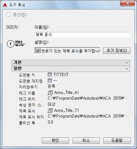

| 제목 표식 범주 | ||
| 도면층 키 | 일반 | 기본적으로 인출선 도구와 연관된 제목 표식은 생성된 모형 공간 뷰와 같은 도면층에 삽입됩니다. 그러나 여기서 다른 도면층 키를 선택하여 제목 표식에 다른 도면층을 정의할 수 있습니다. |
| 도면층 재지정 | 일반 | 필요한 경우 제목 표식에 대한 도면층 키 재지정을 지정할 수 있습니다. |
| 자리맞추기 | 일반 | 이 설정은 제목 표식 선과 관련하여 제목 표식의 자리맞추기를 지정합니다. 사용 가능한 옵션은 왼쪽과 오른쪽입니다. |
| 태그 | 일반 | 이 리스트에서 제목 표식 기호에 사용되는 블록을 선택합니다. |
| 태그 위치 | 일반 | 사용 가능한 블록이 있는 도면 또는 템플릿 파일을 설정합니다. |
| 제목 | 일반 | 제목 기호를 정의합니다. |
| 제목 위치 | 일반 | 사용 가능한 제목 기호가 있는 도면 또는 템플릿 파일을 설정합니다. |
| 속성 문자 스타일 | 일반 | 제목의 속성 문자 스타일을 제목 태그의 문자 스타일(내용)로 할지, 도면의 현재 문자 스타일(대상)로 할지를 선택합니다. |
| 폴리선 폭 | 일반 | 이 설정은 폴리선 구분자의 폭을 지정합니다. 설정은 플로팅 단위로 측정되고 대략 현재 주석 축척에 기반하여 축척됩니다. |
