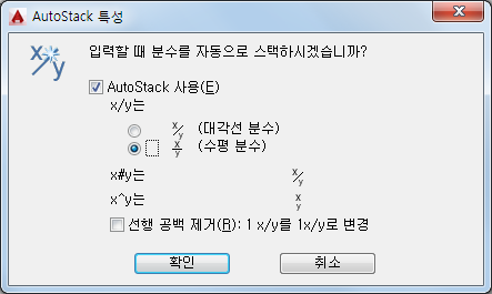

문자를 자동으로 스택하기 위한 기본값을 설정합니다.
다음과 같은 옵션이 표시됩니다.
탈자 기호(^), 슬래시(/) 또는 파운드(#) 문자의 앞 뒤에 입력된 숫자를 자동으로 스택합니다. 예를 들어, 1#3을 입력하고 뒤에 숫자나 빈 칸이 오는 경우에는 문자가 자동으로 대각선 분수로 스택됩니다.
AutoStack이 켜져 있는 경우 슬래시 문자를 대각선 분수로 변환합니다.
AutoStack이 켜져 있는 경우 슬래시 문자를 수평 분수로 변환합니다.
정수와 분수 사이의 공백을 제거합니다.
