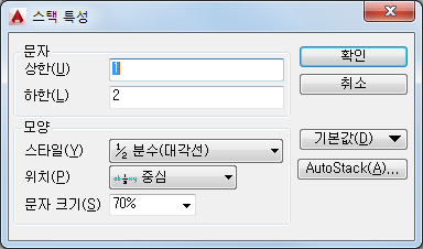

스택된 문자의 문자, 스택 유형, 정렬 및 크기를 편집합니다.
스택 특성 대화상자를 열려면 스택된 문자를 선택하고 마우스 오른쪽 버튼을 클릭한 다음 바로 가기 메뉴에서 스택 특성을 클릭합니다.
위쪽 문자와 아래쪽 문자를 분리해서 편집할 수 있습니다. 모양 옵션은 스택된 문자의 스택 스타일, 위치 및 문자 크기를 조정합니다.
다음과 같은 옵션이 표시됩니다.
스택된 분수의 위쪽 및 아래쪽 숫자를 변경합니다.
스택된 분수의 위쪽 또는 전반에 있는 숫자를 편집합니다.
스택된 분수의 아래쪽 또는 후반에 있는 숫자를 편집합니다.
스택된 분수의 스타일, 위치 또는 문자 크기를 편집합니다.
스택 문자에 대한 스타일 형식을 지정합니다(수평 분수, 대각선 분수, 공차 및 소수점).
분수가 정렬되는 방법을 지정합니다. 중심 정렬이 기본값입니다. 객체 내의 모든 스택된 문자는 동일한 정렬을 사용합니다.
스택된 문자의 크기를 현재 문자 스타일 크기의 퍼센트값(25% ~ 125%)으로 조정합니다.
AutoStack 특성 대화상자를 표시합니다. AutoStack은 탈자 기호(^), 슬래시(/) 및 파운드 기호(#) 바로 앞 뒤에 있는 숫자만을 스택합니다. 숫자가 아닌 문자나 공백이 포함된 문자를 스택하려면 문자를 선택하고 문자 편집기 바로 가기 메뉴에서 스택을 선택합니다.
