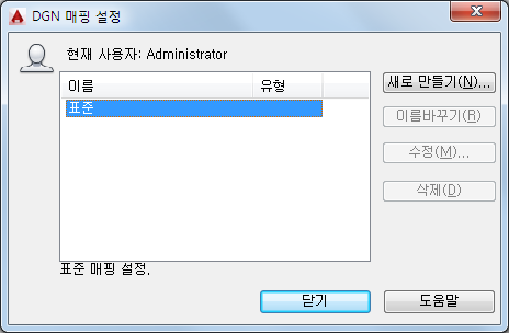

DGN 데이터 가져오기 또는 내보내기를 위한 매핑 설정을 작성, 수정 및 삭제하고 이름을 바꿉니다.
다음과 같은 옵션이 표시됩니다.
사용자의 로그인 이름을 표시합니다.
모든 매핑 설정을 나열합니다. 설정 이름이 너무 길어서 모두 표시되지 못할 경우 끝에 말줄임표 기호(...)가 표시됩니다.
매핑 설정 유형(가져오기 또는 내보내기)을 지정합니다.
선택된 매핑 설정에 대한 설명을 표시합니다.
새 매핑 설정을 정의할 수 있는 새 매핑 설정 대화상자를 표시합니다.
현재 선택한 매핑 설정의 내부 편집을 시작합니다(리스트에서 직접 편집).
현재 선택한 매핑 설정을 수정할 수 있는 DGN 매핑 설정 수정 대화상자를 표시합니다.
현재 선택한 매핑 설정을 삭제합니다. 매핑 설정을 삭제하면 삭제된 매핑 설정 바로 아래에 있는 매핑 설정이 선택됩니다. 해당 설정 아래에 아무 설정도 없으면 바로 위에 있는 설정이 선택됩니다.
