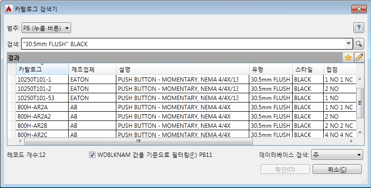

카탈로그 검색기 대화상자
카탈로그 데이터베이스에서 구성요소를 삽입, 카탈로그 값을 구성요소에 지정 또는 카탈로그 데이터베이스를 편집합니다.
찾기
 명령 입력:  AECATALOGOPEN
옵션 리스트
다음과 같은 옵션이 표시됩니다.
범주
검색할 카탈로그 테이블을 선택합니다.
다음 경우에 범주가 미리 선택되어 있습니다.
  • 색인 모드에서 검색기를 사용하여 카탈로그 값을 구성요소에 지정할 때. 범주는 선택한 구성요소를 기준으로 합니다.
  • 프로젝트가 항상 MISC_CAT 테이블 사용으로 설정되어 있을 때
검색
검색 기준을 지정합니다. 검색은 검색기에 표시되는 필드에서만 수행됩니다. AND 연산이 사용됩니다. OR 및 "정확한 구문" 표현식을 사용할 수 있습니다.

검색 문자를 기반으로 검색을 수행합니다.
활성 범주의 즐겨찾기 리스트에 이전에 추가된 카탈로그 항목을 표시합니다.
카탈로그 항목을 추가하고 기존 항목을 편집할 수 있는 편집 모드로 전환합니다.
데이터베이스 검색
어느 데이터베이스가 활성(주 또는 보조) 상태인지 제어합니다. 활성 프로젝트에 대해 정의된 보조 데이터베이스가 없으면 보조 옵션이 비활성화됩니다.

삽입 모드 전용
결과 창에서 레코드를 선택하여 삽입 모드 하위 메뉴를 엽니다.
기호 이미지
카탈로그에 연관된 블록 기호 이미지가 하위 메뉴에 표시됩니다. 블록을 삽입하려면 클릭합니다.

색인 모드 전용
카탈로그 색인이 삽입/편집 대화상자 중 하나에서 선택된 경우 카탈로그 검색기가 색인 모드로 열립니다.
WDBLKNAM 값을 기준으로 필터링
선택된 경우:
  • 기호 블록 이름과 일치하는 WDBLKNAM 값을 포함하는 레코드가 결과 리스트에 포함됩니다.
    주: 기호 이름의 첫 번째 문자가 "H" 또는 "V"이면 WDBLKNAM 일치에서 무시됩니다. 예를 들어 기호 이름 HLT1G.DWG는 "LT1G" WDBLKNAM 필드 값과 일치합니다.
  • 빈 WDBLKNAM 값을 포함하는 레코드가 결과 리스트에 포함됩니다.
