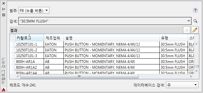

  1. 카탈로그 검색기가 닫혀 있는 경우 구조도 탭구성요소 삽입 패널구성요소 삽입 드롭다운 카탈로그 검색기를 클릭합니다. 찾기
  2. 삽입하려는 구성요소의 범주를 선택합니다.
  3. 검색 기준을 입력하고 을 클릭합니다.
  4. 결과 패널에서 행을 클릭합니다.
  5. 다음 중 하나를 수행합니다.
    • 카탈로그 값에 연관된 기호 중 하나를 클릭합니다.
    • 클릭하여 삽입할 기호를 선택할 수 있는 아이콘 메뉴를 엽니다. 이후 삽입을 위해 기호는 카탈로그 값에 자동으로 연관됩니다.
    주: 결과 창에서 행을 두 번 클릭하여 기본 기호를 삽입하거나 카탈로그 값에 연관된 기호만 삽입합니다.
