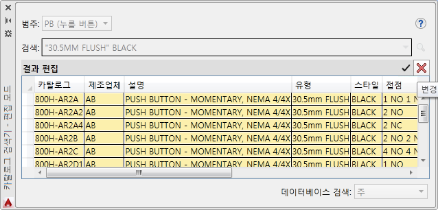

기본 워크플로우
  1. 카탈로그 검색기가 열려 있지 않은 경우 구조도 탭구성요소 삽입 패널구성요소 삽입 드롭다운카탈로그 검색기를 클릭합니다. 찾기
  2. 편집할 범주를 선택합니다.
  3. 검색을 수행하여 편집할 레코드를 표시합니다.
    주: 편집 모드를 열 때까지 부분조립품 레코드는 표시되지 않습니다.
  4. 을 클릭하여 편집 모드를 엽니다.
  5. 다음 섹션에 설명된 단계를 따라 컨텐츠를 편집, 삭제 및 추가합니다.
  6. 편집 모드를 종료하려면 다음을 수행합니다.
    • 을 클릭하여 모든 변경 사항을 저장합니다.
    • 을 클릭하여 모든 변경 사항을 취소합니다.

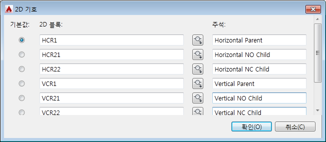

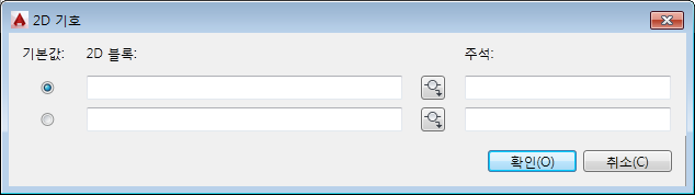

카탈로그 값에 AutoCAD Electrical 구조도 기호 지정
  1. 기호의 카탈로그 레코드를 찾습니다.
  2. 기호 2D 셀을 두 번 클릭합니다.
  3. 2D 기호 대화상자를 실행하려면 클릭합니다.
  4. 다음 중 하나를 수행합니다.
    • 블록 이름을 입력합니다.
    • 기호를 선택할 수 있는 아이콘 메뉴를 열려면 클릭합니다.
  5. 선택적 주석을 추가합니다.
    주: 기호 이름을 추가할 때 행이 추가됩니다.
  6. 이 카탈로그 값에 연관시킬 각 블록에 대해 반복합니다. 수평 및 수직 버전 둘 다 포함합니다.
  7. 어느 기호가 기본 기호인지 나타냅니다. 삽입 모드에서 카탈로그 값을 두 번 클릭하면 기본 기호가 삽입됩니다.

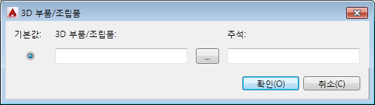

카탈로그 값에 Inventor 부품 지정
주: Inventor의 AutoCAD Electrical 애드인은 기호 3D 필드에 정의된 부품을 사용합니다. Electrical 카탈로그 데이터베이스는 AutoCAD Electrical과 Inventor 간에 공유되므로 각 프로그램에서 값을 편집할 수 있습니다.
  1. 부품의 카탈로그 레코드를 찾습니다.
  2. 기호 3D 셀을 두 번 클릭합니다.
  3. 3D 부품/조립품 대화상자를 실행하려면 클릭합니다.
  4. 부품 이름을 입력하거나 찾습니다.
    주: 부품 이름을 추가할 때 행이 추가됩니다.
  5. 선택적 주석을 추가합니다.
  6. 이 카탈로그 값에 연관시킬 부품이 여러 개인 경우 반복합니다.
  7. 어느 부품이 기본 부품인지 나타냅니다. 카탈로그 값을 두 번 클릭할 때 기본 부품이 삽입됩니다.

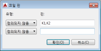

핀 리스트 값 편집
  1. 카탈로그 값을 찾습니다.
  2. 코일 핀 셀을 두 번 클릭합니다.
  3. 상위 기호의 핀을 정의하는 코일 핀 대화상자를 열려면 클릭합니다.
  4. 상위 기호에 접점 상태가 있으면(예: NO 누름 버튼) 접점 유형을 선택합니다. 상위 기호에 접점 상태가 없으면(예: 릴레이 코일) 이를 정의되지 않은 유형으로 둡니다.
  5. 쉼표로 구분된 핀 리스트를 입력합니다. 핀 값이 구성요소에서 TERM# 속성으로 나열된 순서로 지정됩니다.
    예를 들어 값이 "K1,K2"이면 "K1"은 TERM01 속성에 지정되고 "K2"는 TERM02 속성에 지정됩니다.

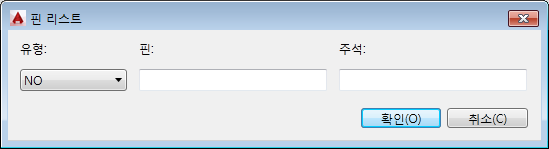

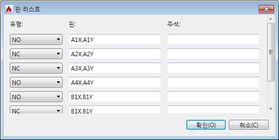

  6. 이 장치에 하위 기호를 포함할 수 있으면 핀 리스트 값을 정의합니다.
  7. 핀 리스트 셀을 두 번 클릭합니다.
  8. 하위 기호의 핀을 정의하는 핀 리스트 대화상자를 열려면 클릭합니다.
  9. 사용 가능한 리스트에서 핀 유형을 선택합니다.
  10. 쉼표 또는 공백으로 구분된 핀 값을 입력합니다.
    주: 핀 값을 추가할 때 행이 추가됩니다.
  11. 선택적 주석을 추가합니다.
  12. 이 카탈로그 값과 연관된 각 핀 세트에 대해 반복합니다.
    핀 리스트가 프로그램에 필요한 형식으로 데이터베이스에 기록됩니다. 예: 1,A1X,A1Y;2,A2X,A2Y;1,A3X,A3Y;1,A4X,A4Y;1,B1X,B1Y;1,B2X,B2Y;1,B3X,B3Y;1,B4X,B4Y

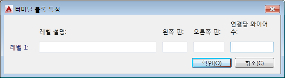

터미널 특성 편집
  1. 터미널 테이블에서 카탈로그 값을 찾습니다.
  2. 레벨 셀을 클릭합니다.
  3. 터미널 레벨 수를 입력합니다.
  4. 각 레벨에 대해 설명, 핀 값, 연결당 와이어 수를 입력하는 터미널 특성 대화상자를 열려면 클릭합니다.
    주: 레벨 값은 대화상자에서 사용할 수 있는 행 수를 제어합니다.

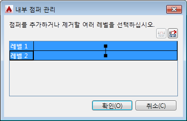

  5. 레벨 간 내부 점퍼를 추가하거나 제거하려면:
    1. 내부 점퍼 셀을 두 번 클릭합니다.
    2. 레벨 간에 점퍼를 추가하거나 제거하는 내부 점퍼 관리 대화상자를 열려면 클릭합니다.
    3. 내부적으로 점퍼할 레벨의 행을 선택합니다.
    4. 점퍼를 추가하려면 클릭합니다.
    5. 점퍼를 제거할 레벨의 행을 선택합니다.
    6. 점퍼를 제거하려면 클릭합니다.

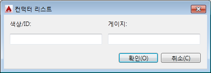

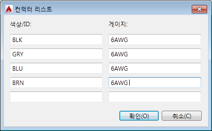

케이블 컨덕터 리스트 편집
  1. W0 테이블에서 편집할 케이블을 찾습니다.
  2. 컨덕터 리스트 셀을 두 번 클릭합니다.
    주: 컨덕터가 이미 정의된 케이블은 셀에서 "정의됨"으로 표시됩니다. 컨덕터가 정의되지 않은 케이블은 셀에서 "정의되지 않음"으로 표시됩니다.
  3. 컨덕터를 추가하고 각 컨덕터의 색상과 표준 치수를 정의하는 컨덕터 리스트 대화상자를 열려면 클릭합니다.
  4. 첫 번째 컨덕터의 색상을 입력합니다.
  5. 첫 번째 컨덕터의 표준 치수 값을 입력합니다.
    주: 색상 또는 표준 치수 값을 추가할 때 행이 추가됩니다.
  6. 케이블의 각 컨덕터에 대해 반복합니다.
