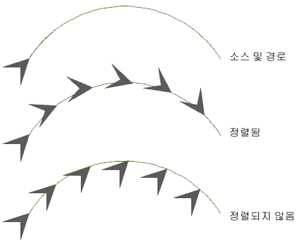

항목 정렬
각 항목을 경로 방향에 접하도록 정렬할지 여부를 지정합니다. 정렬은 첫 번째 항목의 방향을 기준으로 합니다.
