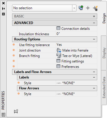

고급 특성 정보
특성 팔레트의 설계 탭에서 파이프 객체를 추가하는 데 사용할 수 있는 특성입니다.
설계 탭은 기본과 고급의 두 범주로 나뉩니다.
고급 특성은 기본적으로 축소 상태로 나타납니다. 고급 특성을 보려면 (아래쪽 화살표)를 클릭합니다.
확장된 모양의 고급 특성
