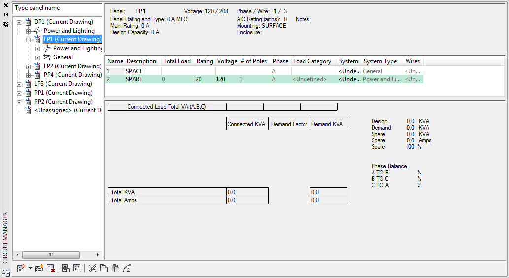

전원 및 조명 시스템 유형의 회로에 대해 회로 부하를 자동으로 도표화할 수 있습니다. 회로에 장치를 지정하면 부하가 회로 부하에 자동으로 추가됩니다. 회로 관리자에서 회로 부하를 보거나, 선택된 하나 이상의 장치에 대한 회로 정보 또는 회로 보고서를 볼 수 있습니다.
전기 기본 설정의 회로 설정을 사용하여 회로 과부하 조건을 나타낼 수 있습니다. 설정을 켜면 과부하된 회로가 회로 관리자에서 빨간색으로 표시됩니다. 도면에서 장치를 지정하는 동안 회로가 과부하될 때 이를 알리는 기능도 켤 수 있습니다.
과부하된 회로를 표시하는 회로 관리자
프로젝트의 모든 도면에서 정확한 회로 정보를 작성 및 유지하기 위해 권장되는 전기 프로젝트 데이터베이스 파일을 사용하는 경우 여러 도면의 장치를 같은 회로에 지정해도 회로는 정확하고 완전한 상태를 유지할 수 있습니다.
