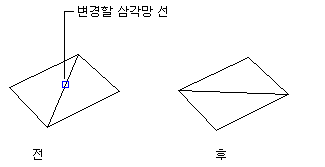

모서리 스왑
모서리 스왑은 지표면에서 삼각망 면 두 개의 방향을 변경하여 더 정확한 지표면 모형을 작성하는 데 사용됩니다. 예를 들어, 모서리를 스왑하여 삼각망 모서리를 능선이나 저습지와 일치시킬 수 있습니다.
클릭하면 모서리 스왑의 효과를 볼 수 있습니다.

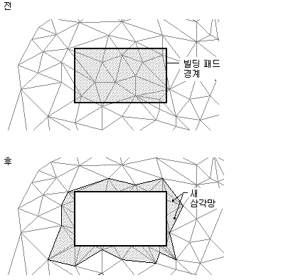

경계 숨기기
경계 숨기기는 지표면의 영역을 가리므로 삼각망 작업, 결과적으로 등고선이 영역에서 표시되지 않습니다. 경계 숨기기 기능을 사용하면 지표면에 구멍을 작성할 수 있습니다(예: 건물 초기계획선).
클릭하면 지표면 경계 숨기기의 효과를 볼 수 있습니다.
주:
경계 숨기기를 사용하면 지표면이 삭제되지 않습니다. 전체 지표면이 변경되지 않고 남아 있습니다. 지표면에서 영구적으로 제거할 지표면 TIN 선이 있으면 선 삭제 명령을 사용합니다.
