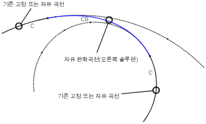

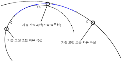

두 원곡선 사이에 자유 완화곡선을 추가하려면
반지름이 서로 다른 두 원곡선 사이에 단일 복합 완화곡선 솔루션을 변환으로 작성해야 하는 경우에 이 명령을 사용합니다. 자유 완화곡선에는 지오메트리 솔루션이 하나만 있기 때문에, 길이 또는 A 값을 지정할 수 없습니다. 프로그램에서 자동으로 계산됩니다.
중요사항: 두 원곡선 사이에 자유 완화곡선을 추가하는 것은 클로소이드 및 Bloss 완화곡선 유형에 대해서만 지원됩니다.
다음 그림은 두 원곡선 사이의 자유 완화곡선을 보여 줍니다. 완화곡선이 부착되는 원곡선의 선택 순서에 따라 솔루션이 다릅니다. 첫 번째 그림은 안쪽 원을 먼저 선택한 왼쪽 솔루션입니다. 두 번째 그림은 안쪽 원을 두 번째로 선택한 오른쪽 솔루션입니다.
  1. 선형을 클릭합니다. 선형 탭수정 패널지오메트리 편집기를 클릭합니다.
  2. 선형 배치 도구 도구막대에서 자유 완화곡선(두 도면요소 사이)을 클릭합니다.
    현재 완화곡선 정의가 명령행에 화면표시됩니다. 기본 완화곡선 정의 변경에 대한 자세한 내용은 선형에 대한 원곡선 및 완화곡선 설정에 대해 작업하려면을 참고하십시오.
  3. 완화곡선을 추가할 이전 및 이후 도면요소를 선택합니다.
    완화곡선이 부착되는 원곡선 선택 순서에 따라 솔루션이 다릅니다. 완화곡선이 왼쪽에서 나오는 솔루션의 경우 안쪽 원을 먼저 선택합니다. 완화곡선이 오른쪽에서 나오는 솔루션의 경우 안쪽 원을 두 번째로 선택합니다.

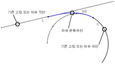

한 선과 한 원곡선 사이에 자유 완화곡선을 추가하려면
원곡선이 편집되는 경우에도 완화곡선에서 부착된 원곡선의 반지름을 유지하려는 경우 선과 원곡선 사이에 자유 완화곡선을 추가합니다. 이 솔루션에서는 선 끝의 완화곡선 반지름이 무한하기 때문에 완화곡선이 단순합니다. 반면에 복합 완화곡선은 각 끝의 반지름이 유한합니다. 모든 완화곡선 유형은 단순 완화곡선을 지원하기 때문에 선과 원곡선 사이의 이 솔루션은 모든 완화곡선 유형에 유효합니다.
직선 또는 원곡선 중 먼저 선택하는 도면요소에 따라 두 가지 솔루션이 있습니다.
다음 그림은 직선을 먼저 선택했을 때 직선과 원곡선 사이의 자유 완화곡선을 보여 줍니다.
    현재 완화곡선 정의가 명령행에 표시됩니다. 기본 완화곡선 정의 변경에 대한 자세한 내용은 선형에 대한 원곡선 및 완화곡선 설정에 대해 작업하려면을 참고하십시오.
  3. 완화곡선을 추가할 이전 선과 이후 원곡선을 선택합니다.
