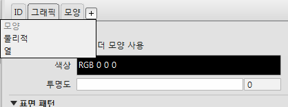

  1. 재료 탐색기 대화상자에서 재료를 선택합니다.
  2. 재료 편집기 패널에서 (렌더링 모양 맵소스 추가)를 클릭하여 렌더링 모양 맵소스 추가 드롭다운 메뉴를 클릭한 다음 추가할 렌더링 모양 맵소스 유형을 선택합니다. 재료에 이미 있는 렌더링 모양 맵소스는 추가할 수 없으므로, 렌더링 모양 맵소스 추가 드롭다운 메뉴에서 선택할 수 없습니다.
    렌더링 모양 맵소스 탐색기가 열립니다.
