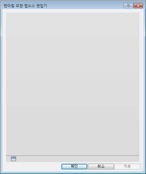

  1. 관리 탭설정 패널추가 설정 드롭다운 재료 렌더링 모양 맵소스를 클릭합니다.
  2. 로드된 렌더링 모양 맵소스가 없는 렌더링 모양 맵소스 편집기가 열립니다.

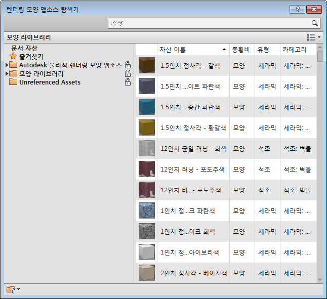

  3. 편집할 렌더링 모양 맵소스를 선택하려면 렌더링 모양 맵소스 편집기에서 렌더링 모양 맵소스 탐색기 닫기/열기를 클릭합니다.
  4. 렌더링 모양 맵소스 탐색기에서 편집할 렌더링 모양 맵소스를 마우스 오른쪽 버튼으로 클릭한 후 편집기에 추가를 클릭합니다.
  5. 렌더링 모양 맵소스 편집기에서 원하는 대로 렌더링 모양 맵소스를 변경합니다.
  6. 변경 사항을 저장하고 다른 렌더링 모양 맵소스를 계속 편집한 후 적용을 클릭합니다. 변경 사항을 저장하고 렌더링 모양 맵소스 편집기를 닫고 확인을 클릭합니다.
    주: 첫 번째 렌더링 모양 맵소스의 변경 사항을 저장하지 않고 렌더링 모양 맵소스 편집기에 다른 렌더링 모양 맵소스를 추가할 경우 Revit에서 변경 사항 저장 여부를 확인하는 메시지가 표시됩니다.

  • 렌더링 모양 맵소스 탐색기에서 렌더링 모양 맵소스 편집기에 참조되지 않은 렌더링 모양 맵소스를 추가하고 수정한 다음 저장합니다. Revit 프로젝트를 저장합니다.
  • 재료 탐색기에서 렌더링 모양 맵소스를 재료에 추가하고 수정한 후 변경 사항을 적용한 다음 재료에 지정된 렌더링 모양 맵소스를 대치합니다. Revit 프로젝트를 저장합니다.
또한 참조되지 않은 렌더링 모양 맵소스를 사용자 라이브러리인 즐겨찾기에 저장할 수 있습니다. 렌더링 모양 맵소스 탐색기에서 참조되지 않은 렌더링 모양 맵소스 라이브러리의 렌더링 모양 맵소스를 마우스 오른쪽 버튼으로 클릭한 후 추가 즐겨찾기를 클릭합니다.
