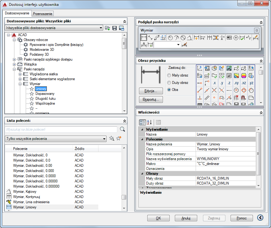

Karta Dostosowywanie (edytor Dostosuj interfejs użytkownika)
Zarządza dostosowanymi elementami interfejsu użytkownika, takimi jak obszary robocze, paski narzędzi, menu, menu skrótów i skróty klawiaturowe.
Uwaga: Niektóre pokazane w przykładzie ustawienia i opcje nie są dostępne w programie AutoCAD LT.
Udostępnia interfejs służący do dostosowania obszarów roboczych, pasków narzędzi, menu, paneli wstążki, menu skrótów i innych elementów interfejsu użytkownika.
Uwaga: Jeśli edytor Dostosuj interfejs użytkownika zostanie wyświetlony przy użyciu opcji Dostosuj polecenia z okna Palety narzędzi lub opcji Dostosuj z paska (narzędzi) szybkiego dostępu albo zwykłego paska narzędzi, panel Dostosowywane pliki zostanie zwinięty, a panel Lista poleceń rozwinięty.

Okienko Dostosowywanie w
Wyświetla strukturę drzewa elementów interfejsu użytkownika, które można dostosować, takich jak obszary robocze, paski narzędzi, menu, panele wstążki, częściowe pliki CUIx itp.
Pole Lista
Wyświetla listę plików CUIx, które są wczytane, oraz opcję Otwórz.
Pasek narzędzi Dostosowywanie dostępne w
Zawiera przyciski Wczytaj częściowo plik dostosowywania i Zapisz wszystkie bieżące pliki dostosowywania.
Wczytuje plik CUIx, który można dodać do pliku acad.cuix (w przypadku programu AutoCAD) lub acadlt.cuix (w przypadku programu AutoCAD LT).
Zapisuje zmiany we wszystkich wczytanych plikach CUIx.
Menedżer obrazów
Wyświetla Menedżera obrazów, w którym można importować, eksportować i usuwać obrazy przechowywane we wczytanym pliku CUIx.
Drzewo
Wyświetla bieżący plik dostosowywania w widoku strukturalnym, który umożliwia dodawanie i modyfikowanie elementów interfejsu użytkownika.
Okienko Wyświetlanie dynamiczne
Wyświetla zawartość określoną dla elementów interfejsu użytkownika, które zostały wybrane w widoku drzewa w lewym okienku.
Informacje
Opisuje wybrane elementy interfejsu użytkownika, które nie zawierają właściwości (takie jak węzeł Paski narzędzi, węzeł Menu i węzeł Menu skrótów).
Właściwości
Wyświetla właściwości elementów interfejsu użytkownika lub elementów wybranych w widoku drzewa. Do elementów, które wyświetlają właściwości, należą określone menu, polecenia menu, paski narzędzi i przyciski pasków narzędzi.
Obraz przycisku
Umożliwia wyświetlenie obrazów, które można przypisać do polecenia. W Edytorze przycisków można utworzyć nowe obrazy lub edytować istniejące.
Klawisze skrótów
Umożliwia wyświetlenie listy nazw klawiszów skrótów i nazw tymczasowego nadpisania, odpowiadających im kombinacji klawiszy skrótów, rodzaju skrótu klawiaturowego (klawisz skrótu lub tymczasowe nadpisanie) i nazwy źródłowego pliku CUIx.
Podgląd paska narzędzi
Wyświetla podgląd wybranego paska narzędzi.
Podgląd panelu
Wyświetla podgląd wybranego panelu wstążki.
Szybkie właściwości
Wyświetla listę typów obiektów i skojarzonych z nimi właściwości. Można określić, które typy obiektów i właściwości będą dostępne do użycia za pomocą panelu Szybkie właściwości oraz etykiet kontekstowych.
Okienko Wiersz polecenia
Wyświetla listę poleceń, które są wczytane do programu.
Kategorie
Umożliwia wyświetlenie filtrów listy poleceń, w tym Wszystkie polecenia, Polecenia programu <produkt>, Użytkownika, Elementy sterujące paska narzędzi lub Elementy sterujące wstążki. Można także filtrować listę, aby wyświetlić polecenia z określonego pliku CUIx.
Znajdź polecenie lub tekst
Umożliwia wyszukanie w bieżącym pliku CUIx wybranego polecenia lub pasującego ciągu tekstowego. Wyświetla okno dialogowe Znajdź i zamień.
Utwórz nowe polecenie
Tworzy nowe polecenie. Można dodawać lub zmieniać właściwości oraz tworzyć i edytować przyciski.
Okienko Właściwości
Wyświetla właściwości interfejsu użytkownika, które można wyświetlać, edytować lub usuwać.
