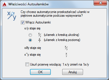

Okno dialogowe Właściwości Autoułamków
Ustawia domyślnie automatyczne przedstawianie znaków w postaci ułamków.
Lista opcji
Wyświetlane są następujące opcje.
Włącz Autoułamki
Automatycznie ustawia piętrowo znaki numeryczne wpisane przed i za znakami daszka, ukośnika lub funta. Na przykład jeśli wpiszesz 1#3 oraz znak numeryczny lub spację, tekst jest automatycznie ustawiany jako ułamek ukośny.
Ułamek ukośny
Konwertuje znak piętrowy na ułamek ukośny, gdy włączony jest Autoułamek.
Ułamek poziomy
Konwertuje znak piętrowy na ułamek poziomy, kiedy włączony jest Auto ułamek.
Uwaga: Bez względu na to, czy opcja Auto ułamki jest włączona czy nie, znak krzyżyka jest zawsze przekształcany do ukośnej kreski ułamkowej, a znak karetki do formatu tolerancji.
Usuń odstępy wiodące
Usuwa puste miejsca między liczbą całkowita a ułamkiem.
