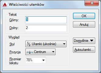

Okno dialogowe Właściwości ułamków
Pozwala edytować tekst, typ ułamka, wyrównanie i rozmiar tekstu ułamkowego.
Aby otworzyć okno dialogowe Właściwości ułamków, wybierz tekst piętrowy, kliknij prawym przyciskiem myszy i kliknij polecenie Właściwości ułamków w menu skrótów.
Można osobno edytować tekst pisany wielkimi i małymi literami. Opcje Wygląd sterują stylem ułożenia piętrowego i rozmiarem tekstu ułożonego piętrowo.
Lista opcji
Wyświetlane są następujące opcje.
Tekst
Zmienia górne i dolne cyfry ułamka piętrowego.
Górne
Edytuje liczbę w górnej części lub pierwszej połowie ułamka piętrowego.
Dolne
Edytuje liczbę w dolnej części lub drugiej połowie ułamka piętrowego.
Wygląd
Edytuje styl, pozycję lub wielkość tekstu ułamka piętrowego.
Styl
Określa format stylu dla tekstu piętrowego: ułamki piętrowe, ułamki ukośne, tolerancję i ułamki dziesiętne.
  • Ułamek (poziomy). Ustawia piętrowo wybrany tekst, umieszczając pierwszą liczbę nad drugą i oddzielając je linią poziomą.
  • Ułamek (ukośny). Ustawia piętrowo wybrany tekst, umieszczając pierwszą liczbę nad drugą i oddzielając je linią ukośną.
  • Tolerancja. Ustawia piętrowo wybrany tekst, umieszczając pierwszą liczbę nad drugą. Nie ma linii między liczbami.
  • Dziesiętne. Odmiana stylu Tolerancja, w którym wyrównywane są separatory dziesiętne wyższej i niższej liczby w zaznaczonym tekście.
Położenie
Określa dopasowanie ułamków. Dopasowaniem domyślnym jest Symetria. Każdy tekst piętrowy w danym obiekcie używa tego samego dopasowania.
  • Górna Wyrównuje górę ułamka z górą linii tekstu.
  • Środek. Wyśrodkowuje ułamek w pionie względem środka wiersza tekstu.
  • Dół. Wyrównuje dół ułamka z linią bazową wiersza tekstu.
Rozmiar tekstu
Steruje rozmiarem tekstu piętrowego określając go jako procent rozmiaru bieżącego stylu tekstu (od 25 do 125 procent).
Standard
Zapisuje nowe ustawienia jako wartości domyślne lub przywraca poprzednie wartości domyślne dla bieżącego tekstu piętrowego.
Autoułamki
Wyświetla okno dialogowe Właściwości Autoułamków. Opcja Auto ułamki od razu ustawia piętrowo znaki numeryczne przed i za znakami daszka, dzielenia i krzyżyka. Aby piętrowo ustawić znaki nienumeryczne lub tekst zawierający spacje, wybierz tekst i wybierz polecenie Piętrowo z menu skrótów edytora tekstu.
