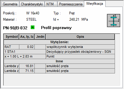

Po wybraniu karty Weryfikacja w oknie dialogowym Właściwości pręta dla pręta stalowego, aluminiowego lub drewnianego na ekranie pojawia się przedstawione poniżej okno dialogowe.
W górnej części okna dialogowego znajdują się następujące informacje (nie jest możliwa ich edycja):
- nazwa przekroju np. Przekrój: IPE 100
- nazwa typu pręta, np. Typ: Belka
- materiał pręta i wytrzymałość materiału np. Materiał: STAL fd: 215 Mpa
- schematyczny rysunek skojarzony z typem przekroju
- norma wymiarowania stali, aluminium lub drewna np. PN, CM 66 itp.
- symbol i informacja o stanie weryfikacji przekroju, np. przekrój niepoprawny, niestabilny, poprawny.
Po wybraniu karty Weryfikacja uruchamiana jest weryfikacja dla wybranego pręta konstrukcji (pręta dla którego pokazywane są informacje w oknie dialogowym Właściwości pręta). Następujące parametry zostaną przyjęte dla weryfikacja pręta:
- lista przypadków obciążeniowych: wszystkie
- zawsze przeprowadzana będzie weryfikacja dla SGN; natomiast dla SGU weryfikacja zostanie przeprowadzona tylko wtedy, gdy w typie pręta zdefiniowane zostały dopuszczalne wartości ugięć lub przemieszczeń
- obliczenia normowe przeprowadzone będą w 11 punktach
- inne parametry konfiguracyjne normy zostaną przyjęte na podstawie domyślnych wartości dla wybranej (aktywnej) normy wymiarowania stali, aluminium lub drewna.
Wyniki weryfikacji pręta pokazywane są w dolnej części okna w postaci tabeli. Tabela zawiera następujące dane i rezultaty:
- wytężenie przekroju, współrzędna punktu wymiarującego, przypadek wymiarujący (dla SGN)
- klasa przekroju
- smukłości wyboczeniowe
- ugięcia (Uy, Uz), ugięcia maksymalne
- przemieszczenia (Vy, Vz), przemieszczenia maksymalne.
