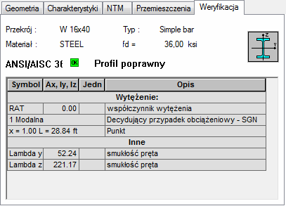

Po wybraniu zakładki Weryfikacja w oknie dialogowym Właściwości pręta dla pręta żelbetowego (po obliczeniu powierzchni teoretycznej zbrojenia), na ekranie pojawia się przedstawione poniżej okno dialogowe:
W oknie dialogowym znajdują się następujące informacje (nie jest możliwa ich edycja):
Wyniki mogą być prezentowane dla następujących typów pręta betonowego:
Dla poszczególnych typów pręta betonowego w tabeli prezentowanej w dolnej części okna dialogowego prezentowane są następujące informacje:
