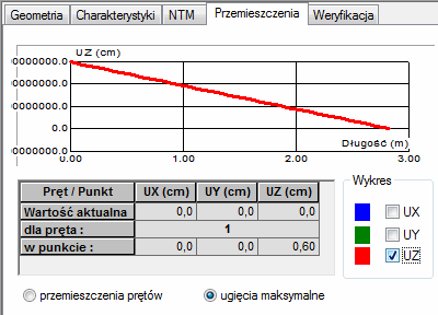

Przemieszczenia
Po wybraniu zakładki Przemieszczenia w oknie dialogowym Właściwości pręta na ekranie pojawia się przedstawione poniżej okno dialogowe.
Uwaga: Jeżeli nie zostały wykonane obliczenia konstrukcji, to zakładka nie jest dostępna.
W górnej części okna dialogowego znajduje się wykres wybranej w polu Wykres wielkości. Na wykresie prezentowany może być wykres tylko jednej wielkości. Wykresy są przerysowane, jeżeli zmieniony zostanie przypadek obciążenia konstrukcji.
W tabeli prezentowane mogą być dwa rodzaje przemieszczeń:
Jeżeli wybrana jest opcja Przemieszczenie prętów, to Robot prezentuje wartości globalnych przemieszczeń UX, UY, UZ w punkcie o wskazanej współrzędnej na pręcie. Jeżeli kursor myszki zostanie ustawiony w polu tabeli w punkcie, a następnie przemieszczony zostanie na wykres wybranej wielkości znajdujący się w górnej części okna dialogowego, to pojawia się pionowa linia umożliwiającą zdefiniowanie wartości współrzędnej, dla której prezentowane będą wartości przemieszczeń w tabeli.
Jeżeli kursor myszki zostanie ustawiony w polu tabeli dla pręta, a następnie przemieszczony zostanie na widok konstrukcji, to wskazanie kursorem innego pręta powoduje uaktualnienie zawartości okna dialogowego Właściwości pręta do aktualnej selekcji.
Jeżeli włączona jest opcja Ugięcia maksymalne, to w tabeli przedstawiane są wartości ugięć maksymalnych oraz położenie punktu, w którym maksymalna wartość ugięcia została osiągnięta.
