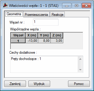

Po wybraniu karty Geometria w oknie dialogowym Właściwości węzła na ekranie pojawia się przedstawione poniżej okno dialogowe.
Pole edycyjne Numer węzła pozwala na wybranie węzła:
- graficznie poprzez kliknięcie na węzeł konstrukcji
- wpisując numer węzła w polu edycyjnym.
Uwaga: Nie jest możliwa edycja numeru węzła w tym oknie dialogowym.
Na karcie prezentowanej na powyższym rysunku podawane są następujące informacje:
- numer węzła w polu edycyjnym
- numer i współrzędne węzła w tabeli (współrzędnych węzła nie można edytować)
- w polu Cechy dodatkowe w kolejnych wierszach prezentowane są następujące informacje dotyczące węzła (wymienione atrybuty węzła nie mogą być edytowane):
Podpora - nazwa podpory, kod podpory
Pręty dochodzące - numery prętów dochodzących do wybranego węzła
Kompatybilności - nazwa typu kompatybilności, numer węzła kompatybilnego
Połączenia sztywne - nazwa typu połączenia sztywnego, numer węzła głównego.
Uwaga: Lista cech dodatkowych zawiera jedynie te atrybuty, które zostały nadane wybranemu węzłowi.
