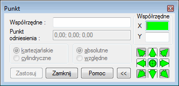

Okno dialogowe Punkt może zostać otwarte w następujący sposób:
Okno dialogowe umożliwia zdefiniowanie punktu w odniesieniu do wybranego punktu odniesienia lub w sposób absolutny. Współrzędne punktu mogą być określane we współrzędnych kartezjańskich lub cylindrycznych. Opcja może być używana podczas definiowania współrzędnych węzłów, prętów, konturów i innych obiektów. W polu Punkt odniesienia wyświetlane są współrzędne ostatnio definiowanego punktu. Jeżeli punkt odniesienia ma być konkretnym punktem istniejącej już części modelu, to można na przykład zdefiniować (zredefiniować) węzeł w tym punkcie.
Naciśnięcie przycisku >> rozszerza okno dialogowe; naciśnięcie przycisku << przywraca oryginalny rozmiar okna dialogowego. Po prawej stronie okna dialogowego wyświetlane są opcje definiowania współrzędnych punktu lub odległości od punktu odniesienia.

Współrzędne należy definiować w następującym formacie:
Najlepiej zilustrować możliwości opcji znajdujących się w tym oknie dialogowym na przykładzie definicji pręta konstrukcji:
Generowany jest pasek, którego koniec znajduje się w punkcie o współrzędnych (4,3). Innymi słowy, wektor został zdefiniowany w odniesieniu do punktu odniesienia (początku paska), a nie do początku globalnego układu współrzędnych.
Różnicę w działaniu opcji Punkt, gdy wybrane zostaną współrzędne względne i bezwzględne (absolutne) w układzie kartezjańskim, przedstawiono na poniższym rysunku. W obydwu przypadkach początkiem pręta był punkt o współrzędnych (1,1), natomiast w polu edycyjnym Współrzędne w oknie dialogowym Punkt wpisywane były współrzędne (3,2).
Wybrano opcję: Współrzędne względne Utworzony zostanie pręt: Początek: (1,1) Koniec: (4,3) ![]() |
