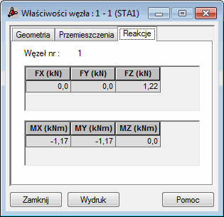

Po wybraniu karty Reakcje w oknie dialogowym Właściwości węzła na ekranie pojawia się przedstawione poniżej okno dialogowe.
Poza numerem węzła, na powyższej karcie w postaci tabeli prezentowane są wartości reakcji (w układzie globalnym) obliczone dla wybranego węzła i przypadku obciążenia. Jeżeli aktywna selekcja zawiera więcej niż jeden przypadek, to w tabeli pokazywane są ekstremalne wartości reakcji.
